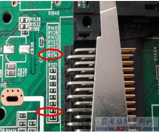

TCL MS48IS机芯出现死机,提示插CIA卡
2017-05-16
作者:杭州 李军
2026
故障现象:死机(插CIA卡)
检修过程:BGA PCM_WAIT脚连焊,此时板子可以去确定板子无法修复,需要换板处理。
检测判断方法:1、测量R1114处电压,正常值在3.7V左右,故障机此处电压基本在1.3V左右; 2、测量R1114与R1134间的阻值,正常应为无穷大。如有阻值表明有连焊情况 。
