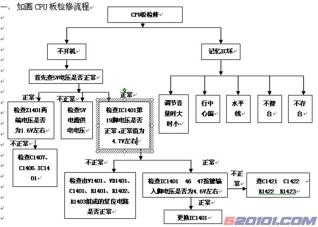

①、 不开机、指示灯不亮。查5V供电是否正常?不正常,可逐一断开IC1401供电、R1402、IC1402供电、R1410、IC1404、供电、R1433、IC1406供电、R1415,若断开后,5V供电正常,则逐个排除故障元件。正常:不开机,先查复位电压是否正常,晶振是否起振,代换IC1402、IC1406(注:IC1406容易丢失数据造成不开机),若仍不开机,则换IC1401。
②、 不开机,指示灯亮(紫灯)。这种故障现象多为IC1401工作程序紊乱所致,如晶振停振、C1407较易损坏、IC1402程序错乱。可用相同类型的代换,确认此IC是否错乱、复位工作电压不正常、IC1401焊接是否存在虚焊等,都会造成此类故障。
③、 无画面;此较为易见故障,拧高压包出现回扫线故障,开机程序正常,较为常损坏为IC1403损坏,IC1404②③④脚与CPU、IC1401第⑨⑩⑾脚虚焊或IC1404坏等。
④、 打开电源即出现蓝灯,开机出现回扫线。此故障多为V1402损坏较为常见,但同时伴有IC1402程序错乱,因瞬间电压升高烧坏VB02,同时将IC1402程序损坏。
⑤、 字符缺色、光栅偏色,一条线,音量失调,不选台,不存台,等与普通机常见存储器损坏者,多为存储器丢失数据所致,须重新抄写。

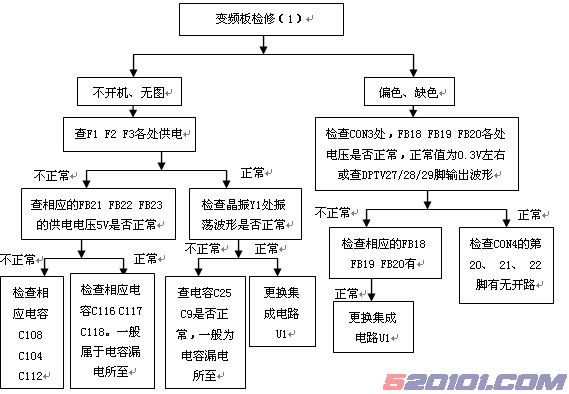

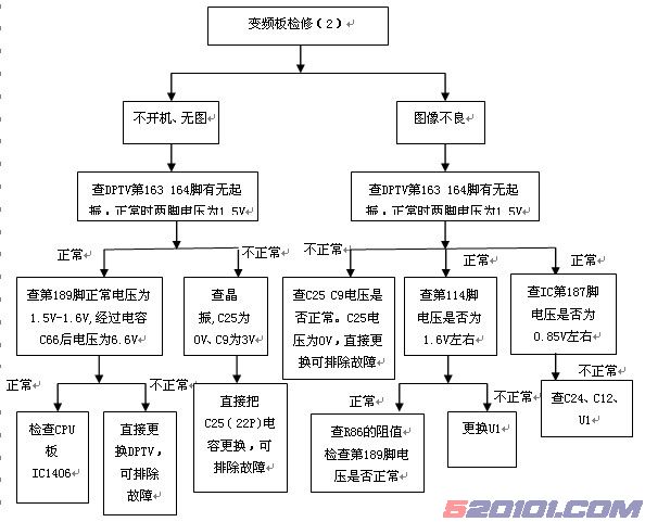

①、 无画面:画面呈似行停振状态为多Y1 14.318M晶振停振所致量163脚电压为零,多半为振荡输入脚DPTV第163脚C25电容损坏所致。
②、 无画面呈回扫线:查U7、U8、U9输入电压均正常,到DPTV各脚相关电压均正常,则多为U1损坏,因U1工作中升温较快易损坏。
③、 无画面,呈白光栅。在U1与U2正常状况下,则应注意187、198、208对地之间的耦合电容是否不良。
④、 偏色:则注重查FB18、FB19相关外围元件,C93、C94、C95、C96、C97、C98、R45、R46、R47等是否不良。
⑤、 选台九画面干扰,屏幕中间出现竖带,屏幕上出现不规则的红色或蓝色光波点等。些故障现象多为U1损坏。
