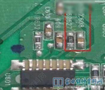

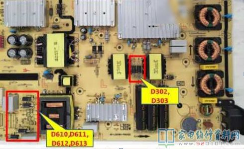

TCL 08-L302HA4-PW200AA电源背光异常主要有以下两个原因:1、D302、D303、D610、D611、D612、D613二极管中存在个别不良,导致部分电源板出现异常,背光灭。目前已知9109,9129,8369周次二极管不良较高。若有发现更换掉这些二极管。2、部分整机冷开机过程中背光保护,解决方案是R627更改为30K(TCL物料编号:19-BC0303-FTX)、C608更改为4700P (TCL物料编号:28-BB0472-KBX)。
