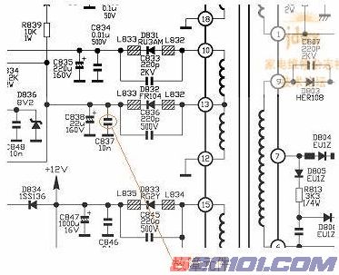

故障现象:三无。

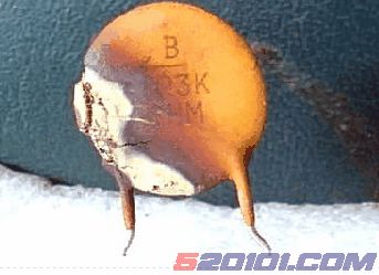

故障检修:开壳检查保险完好,分别测300V和+B两端电阻,没有短路。开机测300V正常,+B电压为0。开机时开关电源发出‘音乐’声,接假负载试机现象不变。检查开关电源其它负载发现C838两端电阻为0,查为C837(10n)短路,拆除C837后故障排除。C837采用瓷片电容,瓷片电容容易出故障,因此将C837、C834、C846、C831等瓷片电容换成其它材料的高频电容。
