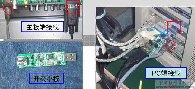

电脑一套、升级板一块、USB转VGA线一条、网线一根。

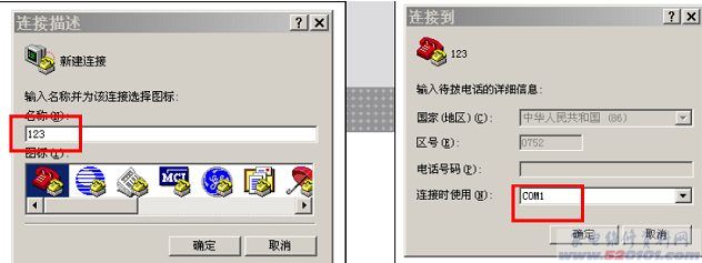

一、先建在升级电脑建一个超级终端连接
1、选择“程序—附件—通讯—超级终端”,出现下图界面,在“名称”一栏输入
“123”后点“确定”按钮。

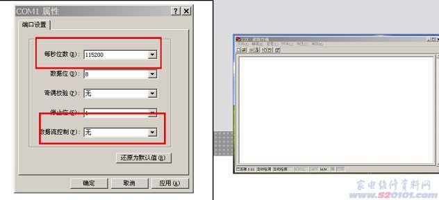

2、在出现“连接到”的对话框中选择升级板所插的USB接口(可以从“设备管理器”中查看哪个“端口”),点“确定”按钮。
3、修改COM属性的参数,具
体如下图。点“确定”按钮4、此时出现“超级终端”的界面。具体如下图:

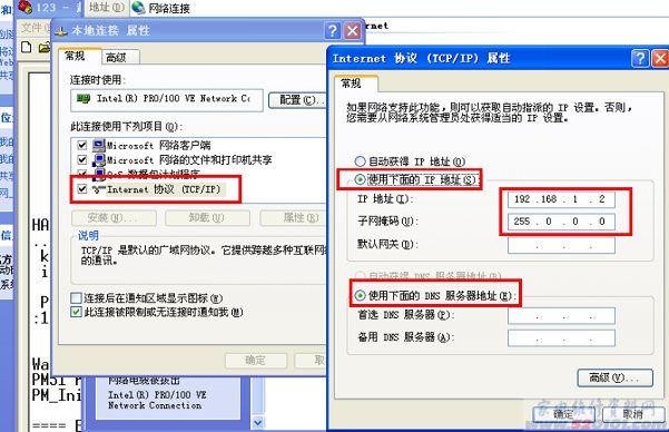

2、修改Internet 协议,IP地址:192.168.1.2子网掩码:255.0.0.0。具体如下图。更改后点“确定”按钮。此时已经将超级终端设置完成。

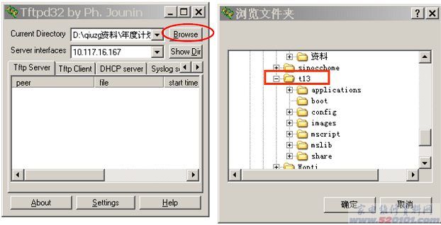

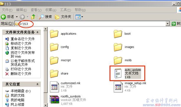

1、先将软件“auto_update”文件从“t13\mscript\ubifs”文件中复制到“t13”文件夹内
2、打开升级工具“tftpd32”,点击“Browse”,选择升级软件的路径”T13”,点“确定”按钮。(不能关此升级工具)

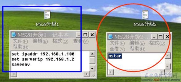

3、新建记事本格式的升级命令:“MS28升级1”和“MS28升级2”, (为方便使用这两个记事本保存在桌面上)“MS28升级1”内容: (第四行是回车键)set ipaddr 192.168.1.100
set serverip 192.168.1.2 Saveenv“MS28升级2”内容(第二行是回车键):mstar

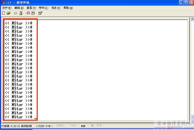

1、连接好网线和COM线后,通电后先将LCD电视机遥控待机,此时需同时按PC键盘上的“Enter键”和LCD电视机按键上的“待机”键,在出现超级终端变面以界面时可以松手。

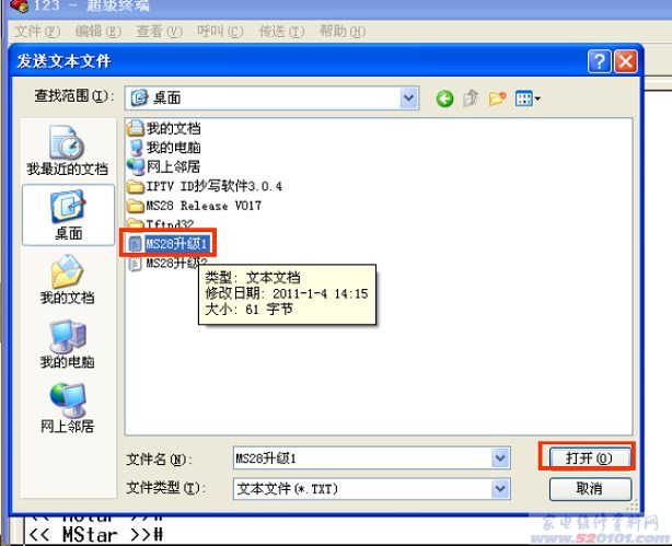

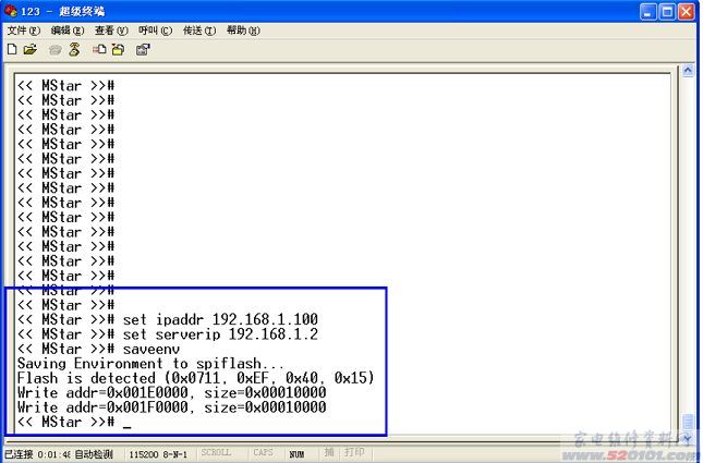

2、通过超级终端给LCD电视发出第1个命令。传送—发送文本文件选择“MS28升级1”,点击“打开”
执行完第1个命令之后图示如下。这个过程只要几秒钟

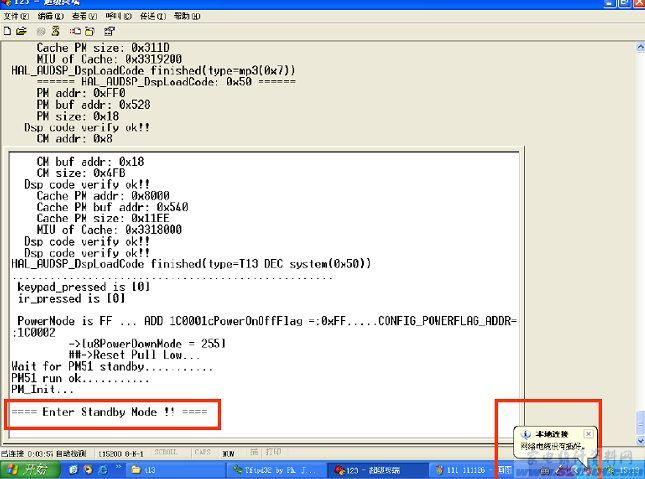

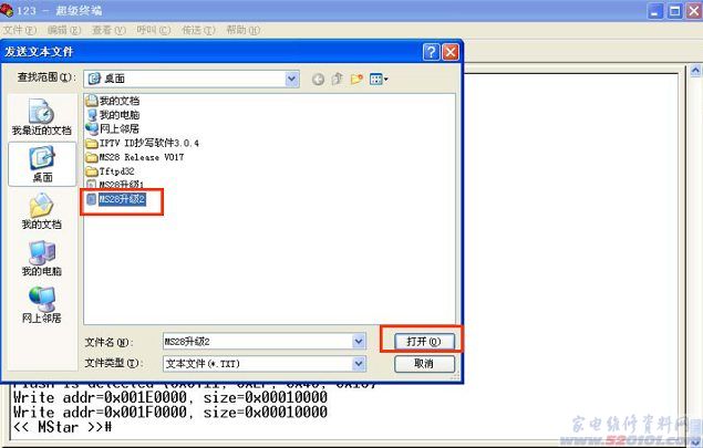

3、通过超级终端给LCD电视发出第2个命令。传送—发送文本文件选择“MS28升级2”,点击“打开”
4、执行第2个命令之后,开始升级,这个过程中约1分30秒左右,升级完成之后LCD电视机自动重启,超级终端界面显示“Enter Standby Mode!!”,并且电脑显示网线未插好,这说
明升级已经完成,可以开机查看版本号。
