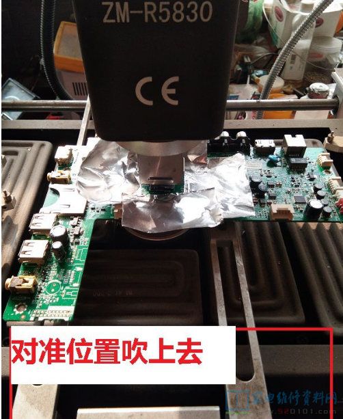

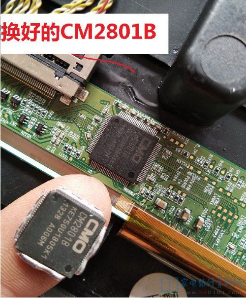

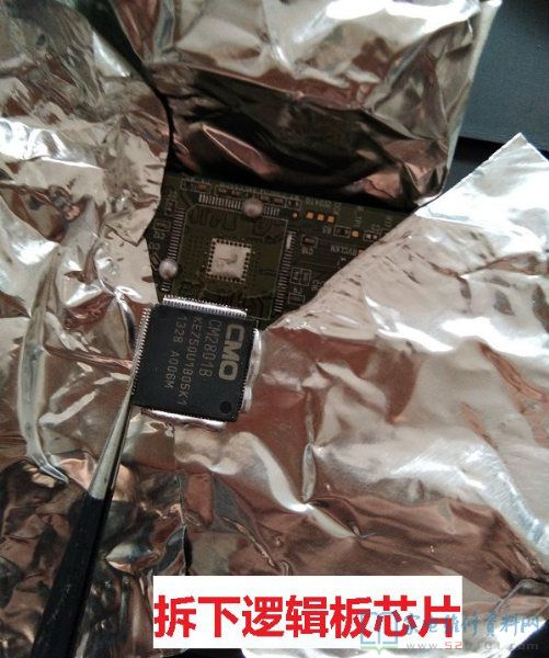

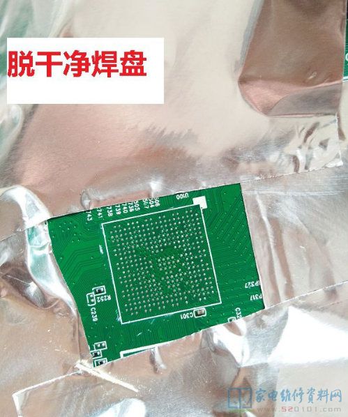

维修的注意了,更换CM2801B用的热风枪,芯片背面有焊盘,不用风枪下不来,但是芯片和COF排线离得太近,又怕把COF吹得脱焊了,所以用铝箔胶带把芯片周围贴上,以最快的速度拆下CM2801B,用了这个方法,换了两次COF还是没有脱焊。
