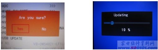

USB升级进入方法2:通过前述的操作方式进入SERVICE菜单,选择USB UPDATE
然后通过如下对话框选择YES进入升级过程
注意:请将升级软件copy到USB设备的根目录下,不要更改文件名称,文件名称为TCL_MS81S_UPDATE
升级完成后,TV会自动重新启动。
