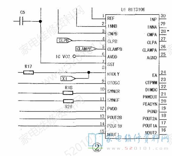

故障现象1:开机后,有伴音,出现“黑屏幕”。分析检修:观察背光灯根本不亮,拆开电视机,对背光灯逆变器电路进行检查。检测连接器CN1的①、②脚的12V供电正常,测量U1的⑥、12脚有AVDD和PVDD电压输入;测量C5两端无电压,检查发现熔丝F1熔断。测量C5两端和U2、U3对地电阻均正常,判断是该逆变器的熔丝设置参数过小,开机的冲击电流将熔丝熔断。调整熔丝设置参数后,换用新的熔丝,一切恢复正常,故障排除。相关电路如图1、2 所示。

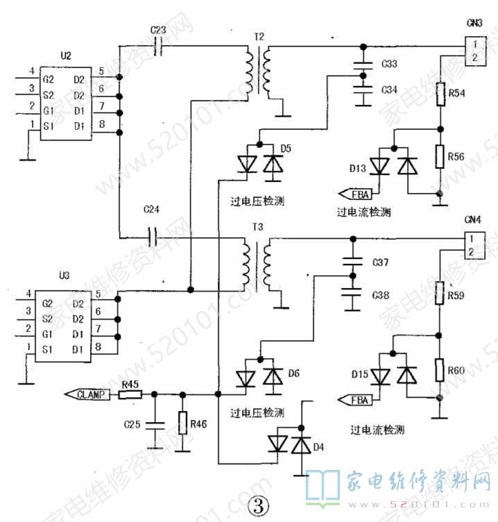

故障现象3:开机后有伴音,屏幕亮一下即灭。分析检修:这是有部分驱动电路或灯管损坏,引起保护电路动作所致。因有部分电路及灯管好,故开机时会被瞬间点亮。在逆变器中,只要其中-路输出有故障,保护电路都会动作。
开机后,在保护前的瞬间测量U1的5、26脚外部过电压检测电路,发现D4~D6整流输出的电压瞬间升到2.5V以上,判断过电压保护电路启动。在D4~D6检测输出公共端对地并联一只1002电阻,开机灯管点亮,但发现与CN3相连接的一只灯管不亮。由于该灯管损坏,无电流,造成高压变压器T2输出电压升高,引起过电压保护电路启动。更换该灯管后,故障排除。相关电路见图3。

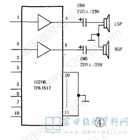

故障现象4:在收看过程中,突然出现无伴音故障,但图像正常。分析检修:拆机后,测得伴音功放IC206(TPA1517)的⑦脚(电源)电压为12V,正常;⑧脚电压(静噪)为11.3V,正常;左、右声道输出端④、⑥脚电压分别为0.8V和1.2V(正常应为6V左右)。用手指触摸IC206表面无异常温升发烫现象。试着代换外围阻容件也未见效。根据此故障检查结果,分析判断认为是IC206内部电路开路所致,更换IC206(TPA1517)后故障排除。该机伴音功放电路见图4。
