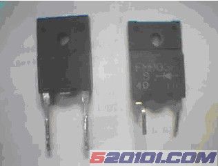

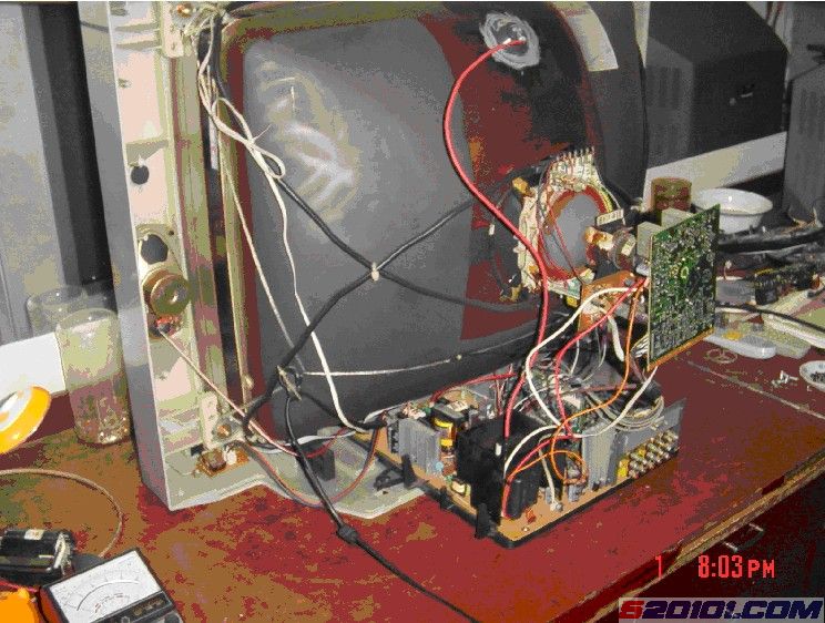

客户说看得好好的就听见啪啪的声音然后就没有图像就赶紧关机了,我打开机壳看见高压线中间上烧了个洞估计就是这里打火放电(客户家是别墅,家里湿度很大),于是上网买了个原装行包BSC29-0193W换上后开机,先是出现高压声然后保护转待机,心想这下麻烦了—估计放电引起其它地方出问题了,回头看看原来的坏包心想会不会是放电到偏转线圈引起场电路出问题保护的,于是将场块TDA8177换新后开机图像出现-当时心里很高兴,但随后又发现整个图像严重的枕型失真图像偏大台标处在外面,查行电路枕校二极管D409--PG124S15击穿,该管体积很大是装在散热片上的,大小和行管1556体积一样大,上街看了一下又没有的卖—晕,然后又到网上买了几块—型号不一样为FMPG3F(这期间耗费的时间就不说了),到家后装上机开机图像一切正常,该机修理很头疼心理有压力--原件不太好买,最重要的就是怕高清板有问题—还好没有坏,不然可能就不好修
