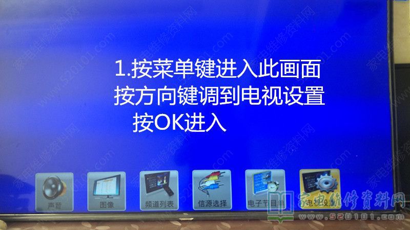

1、按菜单键进入此画面按方向键调到电视设置,按OK进入

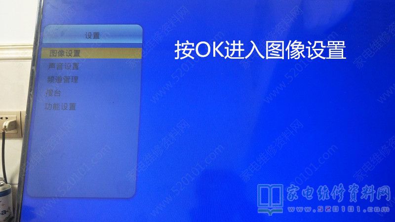

2、按OK进入图像设置

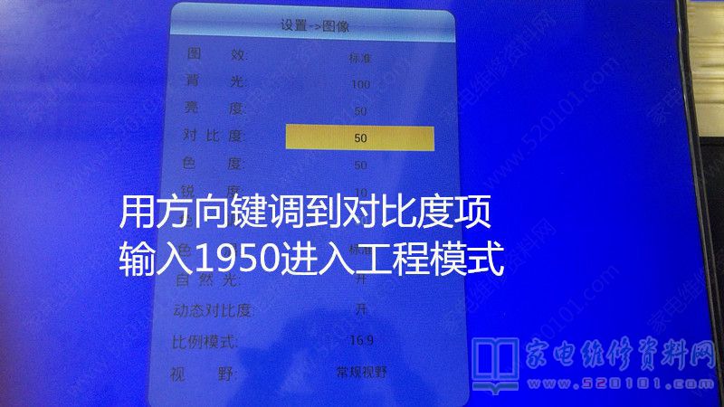

3、用方向键调到对比度项,输入1950进入工程模式

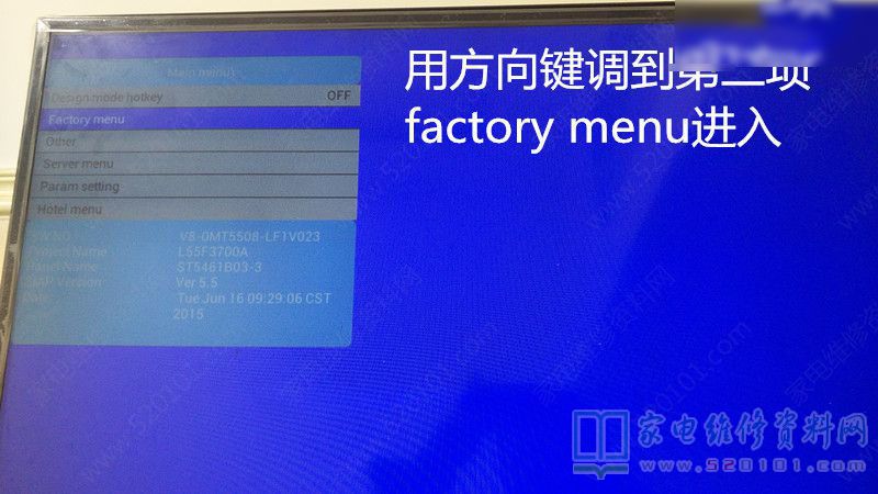

4、用方向键调到第二项 factory menu进入

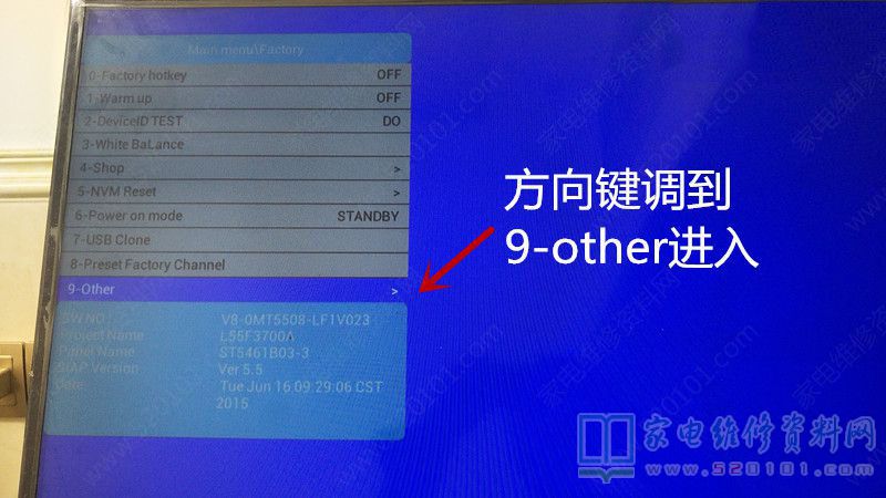

5、方向键调到9-Other进入
6、用方向左右键调这个数值。直到机型和屏号和您的电视对应
