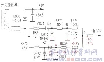

该类机型在正常使用时,按“显示”键可显示实时电网电压,当电网电压低于130V时会自动显示“电网电压低于130V,请关机”,在15秒钟后自动关机;当电网电压高于270V时会显示“电网电压高于270V,请关机”,同样在15秒钟后自动关机,从而对电视机进行保护。
从电原理图可以看出,从开关变压器{16}脚输出的脉冲电压分两路:一路通过R872经D872稳压,D871钳位使A点电压稳定在-5.5V;另一路经R871、C871、D873倍压,使B点电压在+12V左右。A点和B点电压经R874、R875、R876分压,如电网电压220V正常时,则在D点形成+3.2V左右的基准电压,经R04送至CPU进行电压检测。当电网电压发生变化时,B点电压跟随变化,使D点基准电压+3.2V产生偏移,CPU根据基准电压的变化大小来显示和判断电网电压的高低或进行保护关机。
实际应用中该类机型有时会出现电网电压显示过高、过低或保护关机的现象。在测量电网电压正常的情况下,一般可通过内部菜单的调整,使电压显示的数值高低趋于正常,如通过调整仍不能调至正常时,则有可能是该电压检测电路出了故障。

下面是关于电网电压检测电路的几个维修实例,及进入内部菜单后的调整方法,以供参考:
 [例1]机型:2518E
故障现象:电视机显示“电网电压高于270V,请关机”字样,几秒钟后自动关机。
检修:该机具有电网电压自动检测功能,电网电压过底、过高都会有字符提示,并适时自动关机。从该现象来看,有可能是内部菜单中有关电压检测的数据未调好,或机器中有关电压检测电路中有元件损坏。本着从简到繁的原则,先打开内部菜单调数据入手,按“音量”键找到00项主菜单页,再用“节目”键移至“POWER LOW”及“POWER HIGH”项,再用“音量”键分别调整为“4”和“14”,按“菜单”键退出内部菜单后按“显示”键显示“电网电压220V”机器正常!(一般“POWER LOW”项数值在1~4,“POWER HIGH”在8~14之间,可根据实际情况进行调整,200V以上时调“POWER HIGH”项,200V以下时调“POWER LOW”项。)
 [例2]机型:2133E
故障现象:画面显示“电网电压低于130V,请关机”,数秒后自动关机。
检修:先打开内部菜单,调第13大项中的第3、4(POWER LOW、POWER HIGH)两项,适当调整两项数据后无效(一般为“2”、“11”)。怀疑电压检测电路有故障(该机图纸上未绘出这部分电路图),经检测发现R874(120kΩ)开路,更换后显示220V正常。
 [例3]机型:2175E
故障现象:画面显示“电网电压高于270V,请关机”,数秒钟后自动关机。
检修:先打开内部菜单,调第13大项中的第3、4(POWER LOW、POWER HIGH)两项,适当调整两项数据后无效(一般为“2”、“11”)。怀疑电压检测电路有故障,经检测发现R875(100kΩ)开路,更换后适当调整内部数据,显示220V正常
