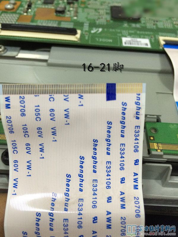

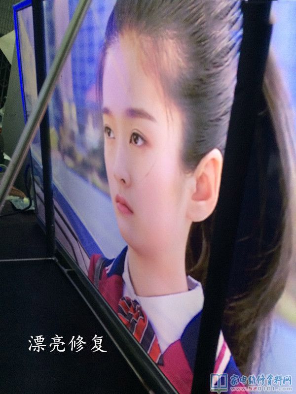

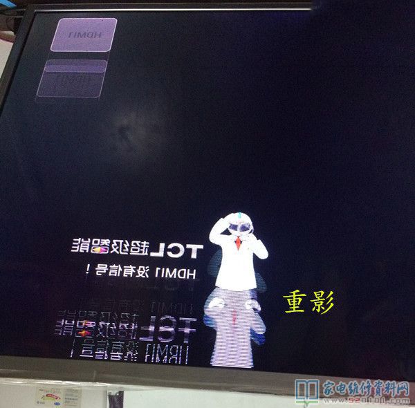

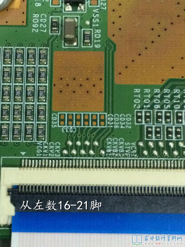

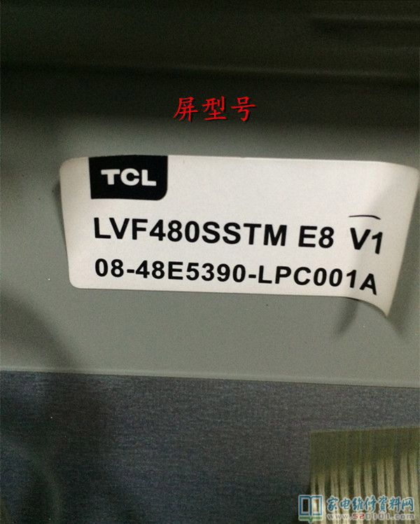

最近接修一台TCL L48E5390A-3D液晶电视,故障表现是图像重影(故障现象如下图所示),此故障是TCL该款液晶电视的通病,处理方法是用纸片隔离软排线的CKV1-3、CKVB1-3,故障点修复。
