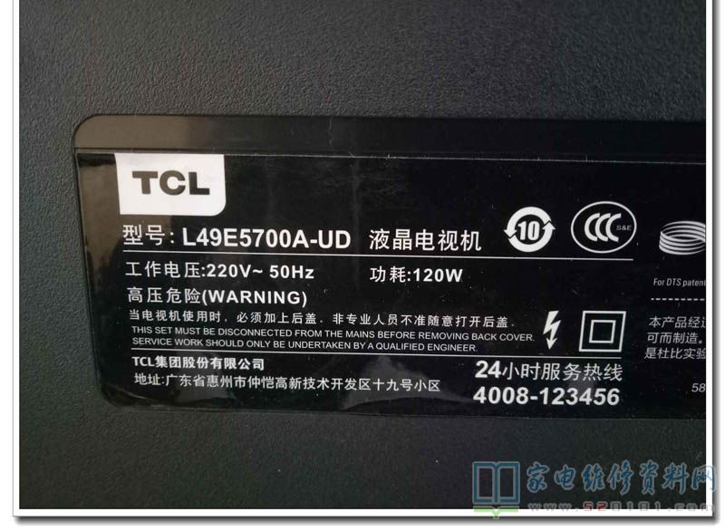

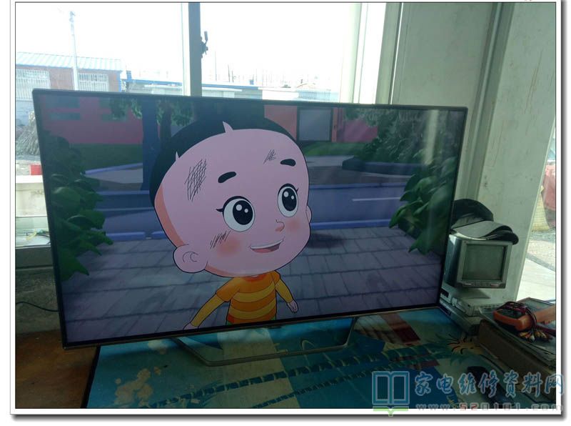

接修一台TCL L49E5700A-UD液晶电视,现象是电视在瞬间黑屏时背光熄灭。 如果开机后,播放固定画面或节目里没有瞬间黑屏,始终正常。 只要出现黑屏,背光立刻熄灭。声音正常。暗屏时有暗淡的影像。

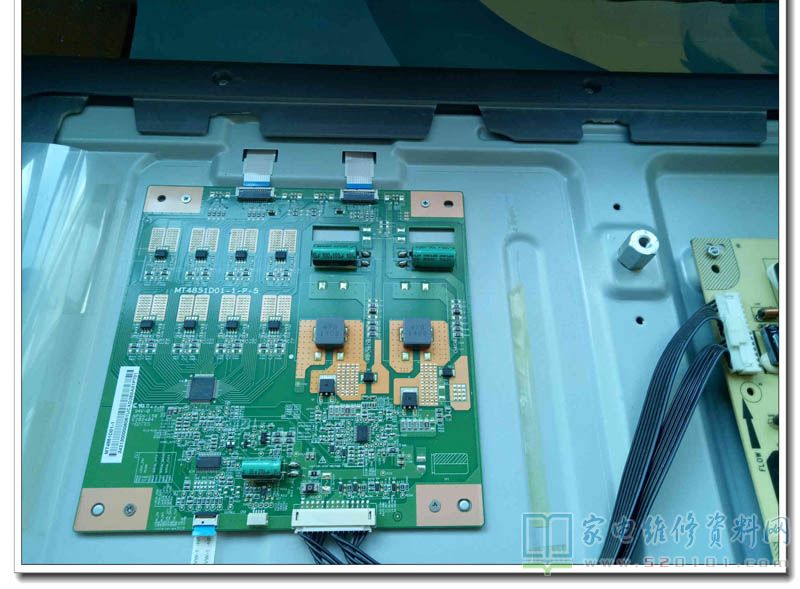

先拆机,看到屏型号,分析背光一类的问题,先测下各电压吧。升压恒流板。

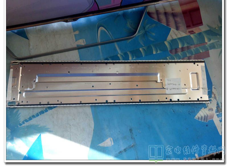

此板上两排线为灯条供电,下两线,黑线为供电和几个信号。白排线连接逻辑板,个人认为是动态背光一类的控制信号。在亮屏和暗屏时分别测供电和升压和几个控制信号都和正常时没什么差别。试着拔下白排线,背光立刻熄灭,插上后又恢复原样。反复试机,固定画面开机一小时左右,背光依旧正常,但屏左右灯条处外壳烫手。本着灯条温度高容易出问题,先换它。

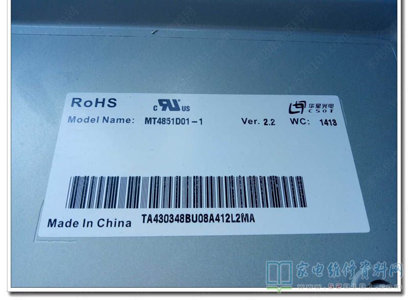

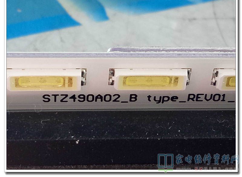

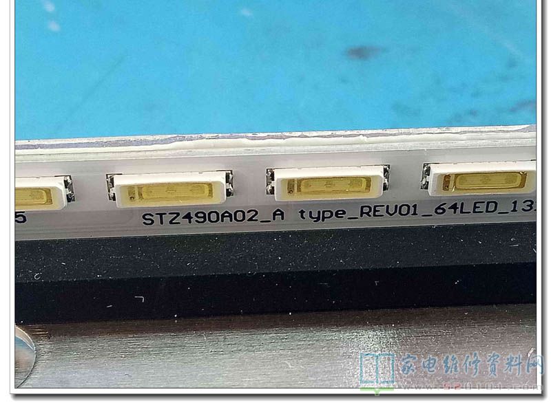

左右各一条,型号。
网购收到货之后,小心翼翼装机,满怀期望上电,但是故障依旧。再来,接着分析。下一个就是恒流板。
试机两小时,各节目和画面都来一遍。确认故障排除。
