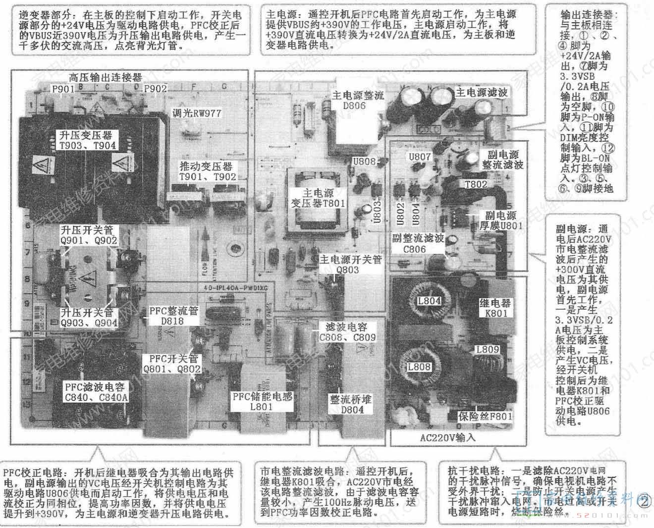

下面以TCL L32E19、L32E76/MS18、L32E77B/MS18、L32X9、L42E77H、L42E9F、L42F19BD、L42P10FBE、L42S9FE、L42X9D、L42X9F液晶彩电采用的IPL42A/L二合一板为例,介绍大屏幕二合一板的工作原理与维修技巧。
TCL液晶彩电用的IPL42A/L二合一板实物如图2所示,开关电源部分集成电路采用FSQ510+L6562A+FA5571N组合方案,背光灯逆变器部分振荡与驱动控制电路采用OZ9926A,电源电路及逆变器电路见本期中心图。其中IPL42A型电源板配AUO 42英寸屏,该屏采用18支EEFL直灯管并联,屏典型工作电流135mA,屏单端电压950V,工作频率45kHz;点灯电压1225V(0C),点灯时间1s~2s。IPL42L型电源板配LG 42英寸屏。该屏采用16支CCFL直灯管通过均流电容(15pF)后并联,屏典型工作电流135mA,屏单端电压1500V,工作频率58kHz;点灯电压1300V(0°C)(非最终参数),点灯时间1s~2s。

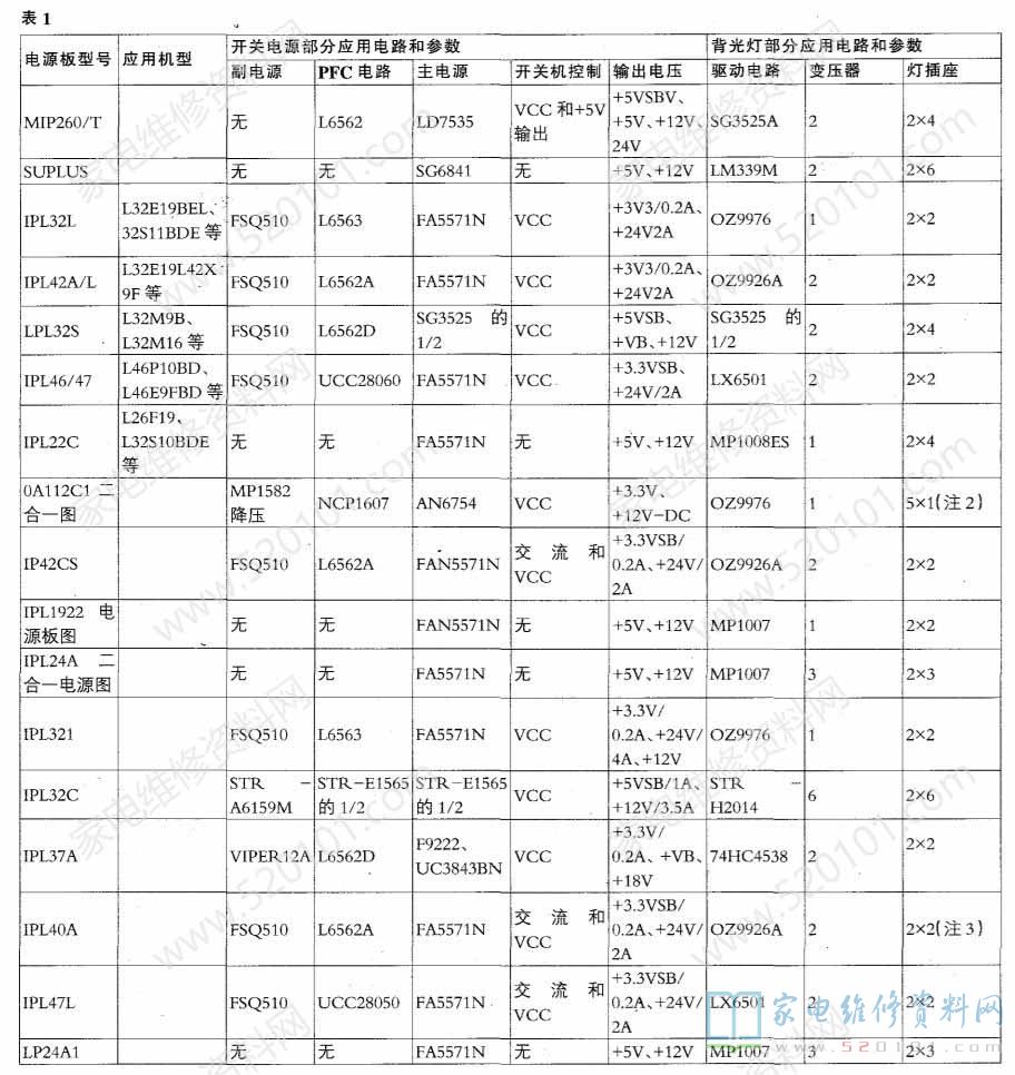

三、TCL二合一板的代换参数表
TCL二合一板的代换参数表见表1。
注1:表中的“空格”为无相关信息。“无”指的是电源板上无相关电路。无副电源是指无独立的副电源,控制系统5V供电电压多由主电源提供。背光灯采用的集成电路是指振荡驱动控制电路和推动放大集成电路,不含升压输出MOS复合开关管和保护检测电路。背光变压器是指背光灯升压变压器的数量,灯插座是指接背光灯管的插座数量,4x2,2x2表示4脚插座2只,2脚插座2只,以此类推,X前面的数字是插座引脚数,x后面的数字是插座数量。LED背光灯驱动板在变压器栏目中标注的是背光板的输出电压。表中输出电压因液晶显示屏的尺寸、型号不同,输出电压会有所不同。
注2:5脚插座的③脚未用悬空,①、②脚相连接、④、⑤脚相连接,实为2脚插座。注3:3脚插座中的①、②脚相连,③脚未用,实为1个引脚。2个插座分别连接背光灯的两端。
