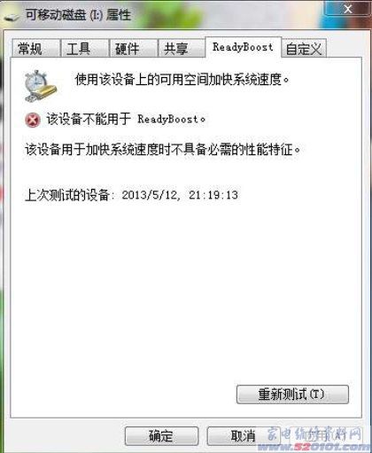

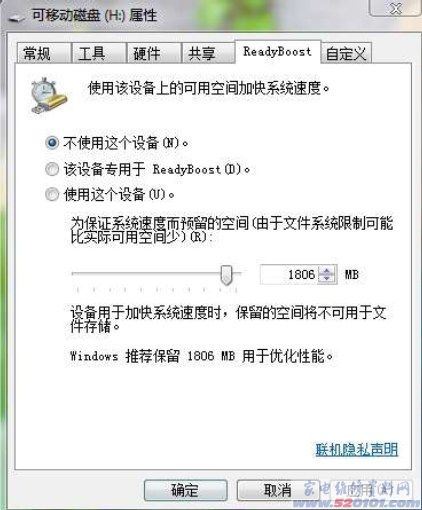

故障现象:检测不到SD卡,不能下载应用程序。 检修与分析:根据此现象于是就上电试机,先在菜单中选择我的影视,于是出现未发现外部设备,再进入我的安卓应用里面,选择应用软件下载时提示未检测的SD卡,请重新插入。用户的SD卡是2G的。插在电脑上点击属性,发现空间也够,但是电视就是不能检测,卡也是好的,重新找了一张4G的SD卡插入在检测也是一样的故障,在找一块主板代换也是一样的故障,说明还是SD卡出的问题,因为在这之前已经总线复位和升级了,于是找了好几张SD卡一张一张的试机,发现其中的一张SD卡可以用,也可以检测和应用软件下载和安装,于是将卡与其他的卡做对比,插入电脑点击属性发现,可以用的SD卡的属性显示为
不能识别检测的SD卡显示的属性为下图:
于是更换SD卡后,在将原来用户的资料在拷贝在新的SD卡中。对于这种SD卡的情况,出现不能检测的时候先看一下SD卡的属性ReadBoost这一项属性,出现该设备不能用于ReadBoost时,点击重新测试,如果反复测试不行就只能更换SD卡了,因为并不是所有的闪存都支持ReadBoost的。更换SD卡问题解决。
