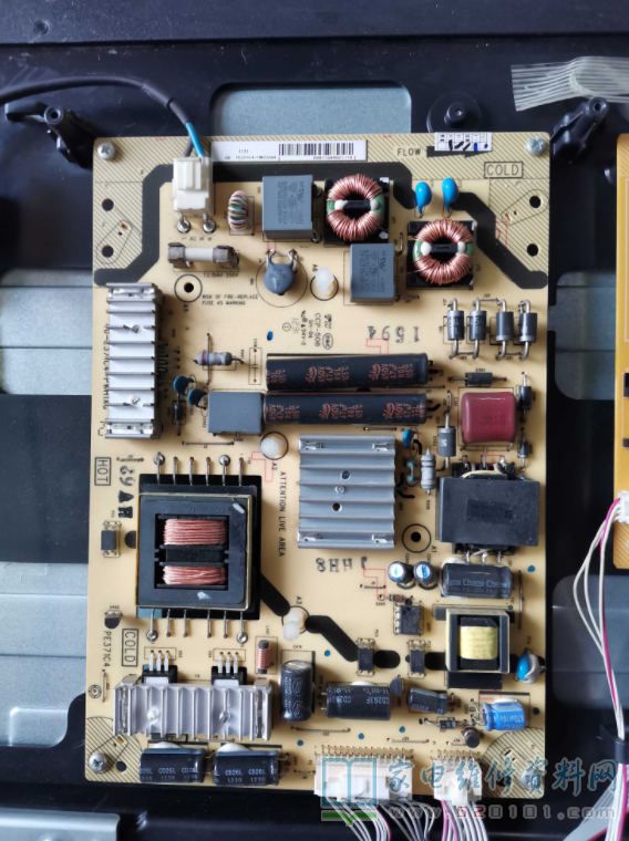

接修一台TCL L39F3300B液晶电视,采用的式S81L机芯,主板40-MS8102-MAC2XG,电源板40-E371C4-PWG1XG,故障:通电黄灯一闪后死机,测3.3v正常,电源板58v、24v都有,测P-ON端无电压,问题来了,主板没发出开机指令怎么电源输出电压了?拔掉电源板和主板的连线,通电直接有24v、58v,说明故障就在电源板。
经查发现光耦PC3阻值异常,代换修复。
