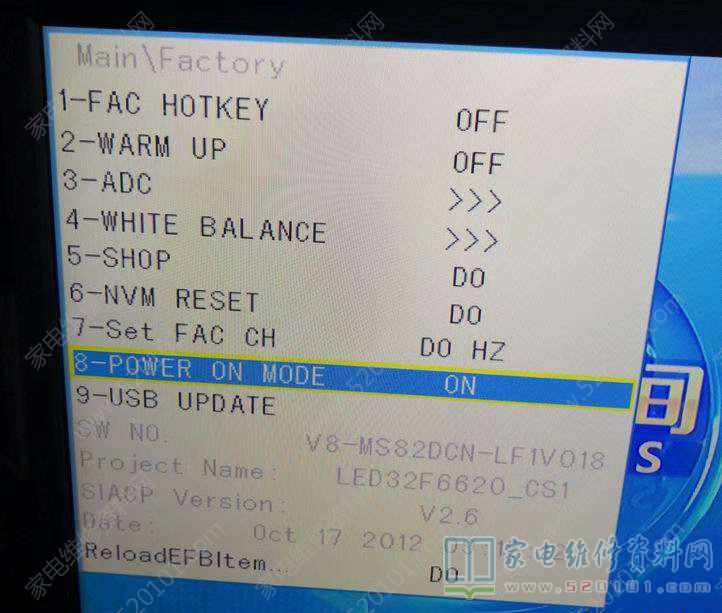

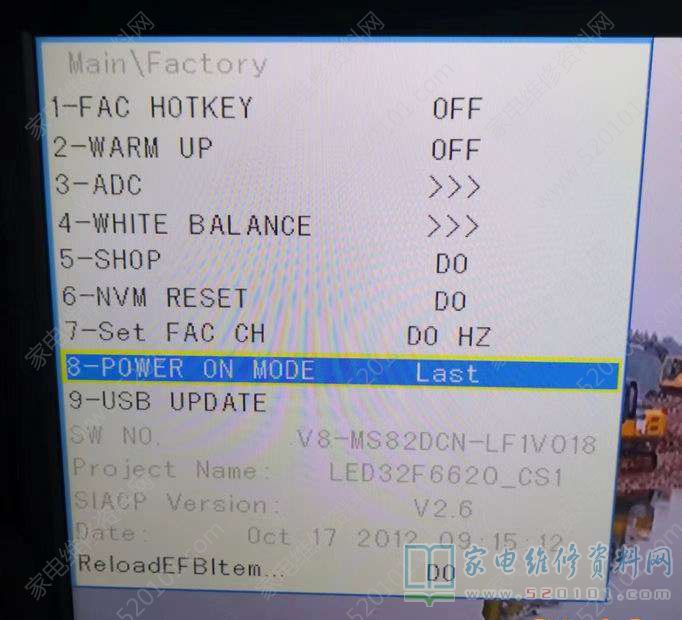

通过网上查询找到进入“P”模式的方法,用遥控器按菜单,找到对比度项,迅速按9735数字,进入P模式。在P模式下有个POWER ON MODE项,左右键可选LAST、ON、STB,选择STB后,用遥控器关机,再开机却怎么也打不开了。
第二天想再试试,反复摸索,在按完面板待机键后,迅速反复按面板上的节目加减键,竟然可以开机了。但遥控器关机后,再用遥控器或面板开机键都无法开机!试拔掉电源,再插上,仍处于待机状态,再次用面板待机键和节目加减键反复迅速按压,又开机了。

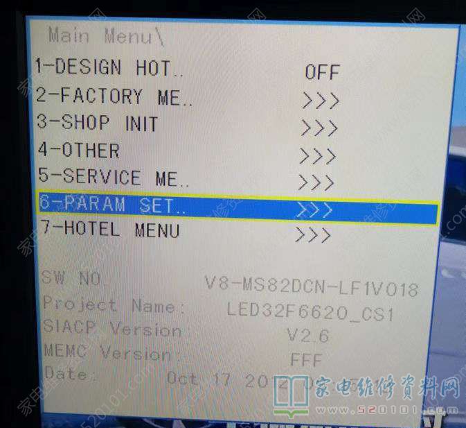

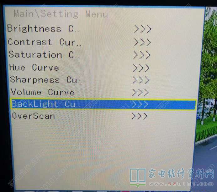

网上搜索也没找到这个机型进入工厂其他模式的方法,后反复摸索借鉴其他机型终于找到了调整方法:用遥控器按菜单,找到对比度项,迅速按1950数字,进入新的菜单,找到PARAM SET选项,进入,再找到BackLight Cu项,进入调节就可以了。
可将电流表接入背光电路,将最大、75%、50%调到您希望的电流就可以了。这个机子实测最大电流300MA,我将100%位调到200MA,其他相应调的再低一些就可以了。
经反复试验确认,把POWER ON MODE项调成LAST和STB,一旦待机都无法正常开机,只有在断电再通电后,反复按面板待机键和节目加减键才能开机。而在ON状态下,断电再通电,直接开机,不断电二次开待机正常。估计此机别人修过,特意改成“ON”状态的。
