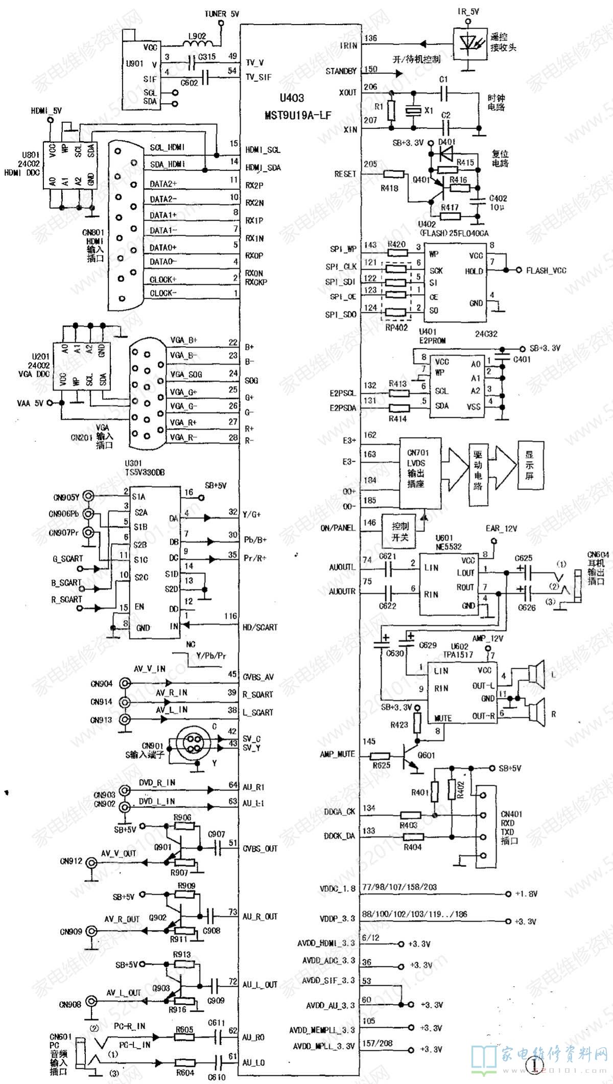

二、电路信号流程
1、主板信号流程
图1是该机芯主要信号流程框图。由图1可知,该机芯彩电有多路接口电路。即:-路HDMI信号经插口CN801从U403的1、2、4、5、7、8、10、11、14、15等脚输入(所附存储器U801用以存储HDMI信号显示格式相关信息数据); -路VGA视频信号经插口CN201从U403的22~28脚输入(所附存储器U201用以存储VGA信号显示格式相关信息数据);VGA音频信号经插口CN601从U403的62、61脚输入;Y、Pb、Pr色差分量信号经插口CN905~CN907,从二选一模拟开关U301(TS5V330DB )的2、5、11脚输入,当U301控制端①脚为低电平时,Y、Pb、Pr分量信号被选择,经输出端④、⑦、⑨脚从U403的32、30、35脚输入(注:当控制端①脚为高电平时,G_ SCART、B_SCART、R_SCART信号被选择,但此信号未被选用)。音频信号输入与vGA音频信号输入脚共用;S端子输入的亮度与色度信号经插口CN901从U403的43、42脚输入,音频信号从.插口CN903/CN902输入,与分量音频信号插口共用。AV视频输入信号经插口CN904从U403的45脚输入,AV音频R、L路输入信号经插口CN914、CN913从U403的39、38脚输入;AV输出视频信号从U403的旬脚经Q901射随放大及阻抗变换后从插口CN912输出,AV音频R.L路信号分别从U403的73、72脚输出,经Q902、Q903射随放大及阻抗变换后再从插口CN909、CN908输出;软件升级插口CN401与U403的134、133脚相接,其余请参见图1,在此从略。2、供电流程图

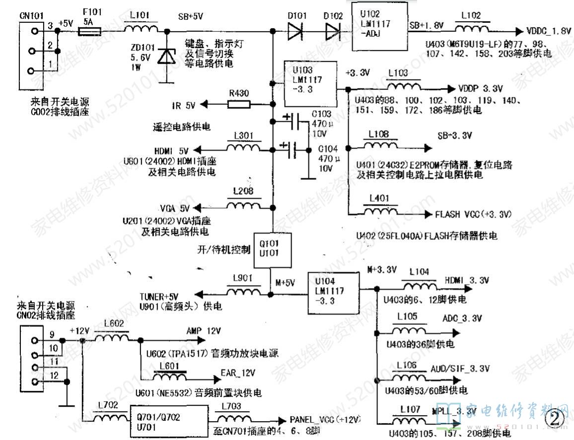

该机芯的供电流程框图如图2所示。由图2可知,来自开关电源的+5V电压,从电源板送至主板上插座CN101的①、②、③脚,然后经保险管F101、电感L101作为BS+5V电压。该电压被分为七路:第1路送至按键板作为KEY电路、指示灯电路及信号切换电路的工作电源;第2路经电阻R430作为IR_5V电压被送至遥控接收头;第3路经L301作为HDML 5V电压,为HDMI插座CN801及存储器U801等HDMI相关电路供电;第4路经L208作为vGA_5V电压为VGA插座及存有VGA信号显示格式存储器U201等VGA相关电路供电;第5路经D101 D102送至DC/DC变换块U102(LM1117-ADJ)输入端,经降压后获得SB+1.8V电压,再经L102作为VDDC_1.8V电压为主控芯片U403(MST9U19A_LF)的77、98、107、142、158、203脚供电;第6路经DC/DC变换块U103 (LM1117-3.3) 获得+3.3V电压。此3.3V电压被分为三路:第1路经L103作为VDDP_3.3V 电压为U403的88、100、102、103、119、140、151、159、172、186等脚供电;第2路经L108作为SB+3.3V电压,为EEPROM存储器U401(24C32)、复位电路及相关控制电路的.上拉电阻供电; 第3路经L401作为FLASH_VCC (+3.3V)电压FLASH存储器U402(25FL040A)供电。上述BS+5V电压的第7路经Q101、U101作开/关控制后被分为两路:第1路经L901作为TUNER+5V电压为高频头U901供电;第2路经DC/DC变换块U104(LM1117-3.3)形成3.3V又被分为四路:第1路经L104作为HDMI_3.3V电压1,为U403的6、12脚供电;第2路经L105作为ADC_3.3V 电压,为U403的36脚供电;第3路经L106作为AUD/SIF_3.3V电压为U403的53、60脚供电;第4路经L107作为MPLL_3.3V电压为U403的105、157、208脚供电。送至主板上CN101插座9、10脚的+12V电压被分为二路:第1路经L602又被分为两路,一路作为AMP_ 12V电压为音频功放块U602(TPA1517)电源,一路经L601作为EAR 12V电压为音频前置放大块U601(NE5532)工作电源;第2路经L702送入由Q701、Q702及U701构成的开关电路作开、关控制,再经L703作为PANEL. vcC( +12V)送至IVDS插座CN701的⑥、⑦、⑧脚为逻辑板上的显示屏驱动电路供电。3、TV视频信号流程
该机芯视频信号流程框图见图1。由图1可看出,TV电视信号被送入高频头u901后, 经内部高放、混频后差频出中频信号,并由分频电路获得图像中频信号,然后经AGC中频放大、PLL视频检波等处理解调出图像信号从U901的③脚输出。图像信号由滤波网络滤除干扰,再由C315送入主控芯片U403(MST9U19-LF)TV 49脚,随后被送入信号选择开关。被选择后的TV图像信号经A/D格式转换、色度解码、3D梳状滤波等一系列处理送入视频格式转换电路。经LVDS编码后形成的LVDS数据和时钟信号从U403的162、163、184、185等脚输出,通过插座CN701送入逻辑板,再由驱动电路驱动液晶屏重现图像。其他各节目源信号均在主芯片内系统软件控制下,做相应节目源处理后,最终在屏幕上显示,其过程不再描述。
4、音频信号流程
该机芯音频信号流程框图见图1。以TV节目源来说明。由图1可看出,TV电视信号被送入高频头U901后,经内部高放、混频后差频出复合中频信号,由分频电路获得伴音中频信号。再经AGC伴音中频放大、鉴频、检波等处理后解调出伴音音频信号从高频头的④脚输出。音频信号被滤除干扰后,由C602耦合至主控芯片U403的TV音频信号输入端54脚后,被送至信号选择开关。经选择后的伴音音频信号在U403内部经音频去加重等相关音效处理后的L、R路音频信号从u403的74、75脚输出,分别经电容C621C622送往音频前置放大块U601 (NE5532)的信号输入端②、⑥脚。音频信号经U601电压放大后,分别从U601的①、⑦脚输出,然后分为两路:第1路经电容C625、C626送至耳机输出插孔CN604;第2路经电容C629、C630送至音频功放块U602(TPA1517)信号输入端①、⑨脚,经功率放大后从④、⑥脚输出推动两路扬声器发声。U602的③脚为静音控制端,当U403的的145脚为高电平时,控制管Q601饱和导通,U602的⑧脚为低电平,U602放大器将关闭输出,即扬声器静音;反之,当U403的写脚为低电平时,控制管Q601截止,U602放大器将有输出,即扬声器发音。其他节目源处理见前述内容。

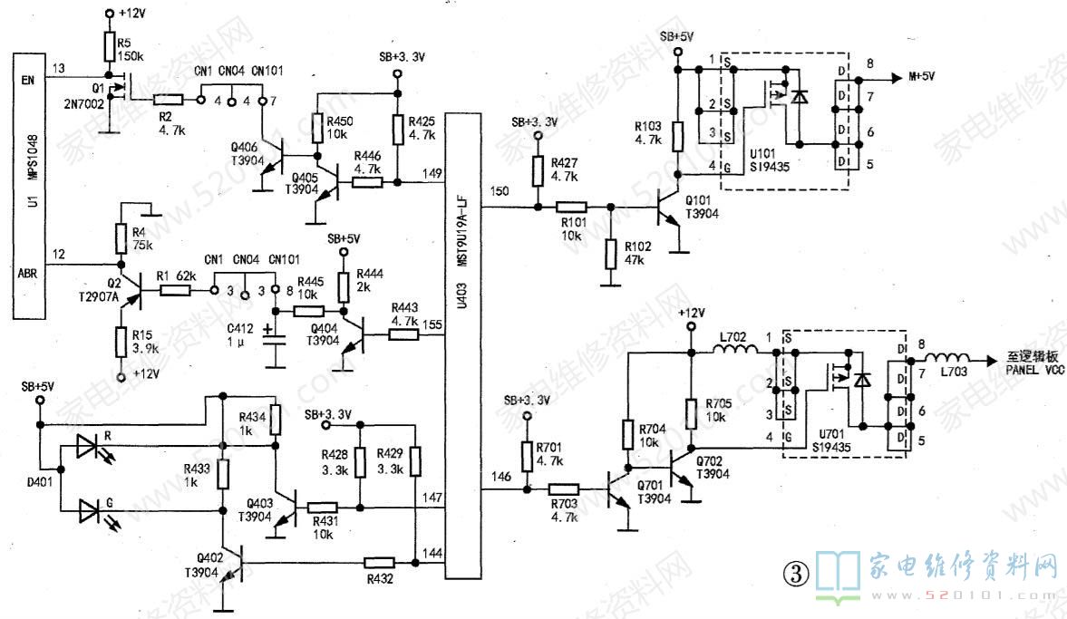

不开机,是指接通电源开关,按下开/待机键后,待机指示灯不能改变颜色(开机灯应由红色变为绿色),机器声、光全无。本机芯的开机过程是:接通电源开关,开关电源首先工作,产生+5V、+12V电压(注:本机芯没有设待机电源)。通过电源板CNO2插座送往主板CN101插座的①、②、③脚及⑨、10脚上,经主板DC-DC转换块形成主芯片控制系统所需的供电。此时,主控芯片U403内嵌CPU的时钟电路、复位电路工作,随即CPU开始工作,147脚输出高电平->控制管Q403导通->双色发光二极管D401中的红色发光二极管点亮(见图3),表示机器进入待机状态。
CPU也与外接EPROM存储器U401(24C32 )通讯,调取相关开机程序(注:绝大多数机芯开机程序存储在FLASH存储器中,但本机芯例外)。这时若按下遥控器开/待机键或按下面板上的频道升/降键,U403的105脚输出高电平->控制管Q101导通->P沟道场效应开关管U101导通->输出M+5V电压->高频头内的高、中频电路及U403中的相关信号处理电路才能获得电源,并开始进入工作状态。此时,U403的144脚输出高电平->控制管Q402导通->双色发光二极管D401中的绿色发光二极管点亮,几乎与此同时147脚输出低电平,待机红色指示灯熄灭,表示机器开始进入工作状态。这时U403的146脚输出低电平->Q701截止->Q702导通-> P沟道场效应开关管U701导通->输出PANEL vCC电压(+12V)->插座CN701④、⑥、⑧脚获得+12V电压->逻辑板上显示屏驱动电路开始得电工作。随后U403的149脚输出低电平->Q405 截止->Q406导通->有低电平经插座CN101⑦脚->电源板上插座CNO4④脚->背光板上插座CN1④脚->背光板上的N沟道场效应开关管Q1截止->背光振荡及控制块U1 (MPS1048) 控制端13脚高电平->U1内振荡器工作->背光电路工作->显示屏后面的背光灯管开始点亮。几乎同时,U403的155脚输出(厂家出厂时设置的)初始亮度电平值->Q404导通->经插座CN101⑧脚->电源板上插座CN04③脚->背光板上插座CN1③脚->背光板上的PNP控制管Q2导通->背光振荡及控制块U1亮度控制端12脚高电平( 实测约为4.5V)->显示屏点亮,并显示"TCL王牌”字样。随后出现前次关机时观看的频道画面及音量,开机过程结束,全过程历时约8s~9s。上述开机过程若遇严重故障,绿色指示灯会在数次闪烁后熄灭,主控芯片U403上述脚会输出与上述相反的电平,红色待机指示灯重新点亮。
检修不开机故障思路:1 )接通开电源开关后,观察红色待机指示灯是否点亮。若未点亮,应检查电源是否有+5V、+12V电压输出。如果没有,应检查开关电源(包括市电输入电路)。若有正常电压输出,再查DC/DC变换块u102.U103输出给主控芯片U403的+1.8V内核电压及内嵌CPU的+3.3V供电电压是否正常。2)若查得输出正常,应再查CPU外接的时钟电路、复位电路是否正常。3)若查得无异常,但U403的147脚仍无高电平输出的话,则表明U403有可能损坏。4)如果接通电源开关后,红色待机指示灯能点亮,应查U403的150脚是否已输出开机高电平。若没有,应再查EPROM存储器U401和FLASH( U402 )的供电及本身是否正常。5)假若U403的150脚已输出开机高电平,且绿色工作指示灯能点亮,但随后闪烁几下后熄灭,则可能是背光板上高压电路或逻辑板上的驱动电路有短路性损坏,应分别检查确认故障,然后予以排除。

(1)黑屏,通常是背光电路损坏或显示屏PANELvcC电压丢失或显示屏损坏。检修思路:1 )检修时,首先观察背光是否点亮。若背光点亮,则查PANEL vcC上屏电压是否已到达逻辑板,若未到达,应重点查供电开关电路。即查U403的146脚是否已输出低电平,开关管U701是否已导通,LVDS插座CN701④、⑥、⑧脚上是否有+12V电压。2)其背光未点亮,整机有伴音,则查查U403的149脚是否已输出低电平,背光振荡及控制块u1(MPS1048 )振荡开启/停止13脚是否已获得+3.8V以上高电平,背光板上背光电压输出插座cN2~CN5上是否已输出背光管点亮电压。并检查背光亮度控制电路Q404及相关电路。3)其主板和背光板均工作,可能是逻辑板上屏电压未到达或显示屏已损坏;反之,则是背光电路故障(含背光灯管损坏)。

例1:一台LCD22M08型彩电不能开机。按下电源开关后,红色待机指示灯不能点亮。测插座CN101①、②、③脚有+5V电压;再测主控芯片U403相关端子供电电压均为0V。根据图2所示的供电流程图进行检查,发现保险管F101已熔断性开路,这意味着电源电路存在短路性故障,极可能是F101后面的稳压管滤波电容及相关 DC/DC变换块之中有击穿。经过断开法检查,最终确认是滤波电容C104(470uF/10V)已严重漏电。更换上述F101、C104后试机,故障排除。
例2:一台L22N8型无图像(黑屏)。该机开机后出现显示屏不亮,但伴音正常。观察背光灯管未亮,表明黑屏跟背光板未工作有关。随后测量主控芯片U403的149脚,发现已输出正常低电平。但测量背光板上振荡及控制集成块U1 (MPS1048)的13脚(背光电路工作/停止控制端)电平为低电平( 正常约为+4V)。据此,表明起码背光电路工作/停止控制信号不正常。接着查控制管Q1(2N7002 )漏极电压为oV,但测Q1并未击穿。显然,很有可能是Q1漏极负载电阻R5( 150kΩ )存在开路或焊接不良故障。经用放大镜观察,果然发现R5一端焊 点有疑似开焊现象。经重焊焊
