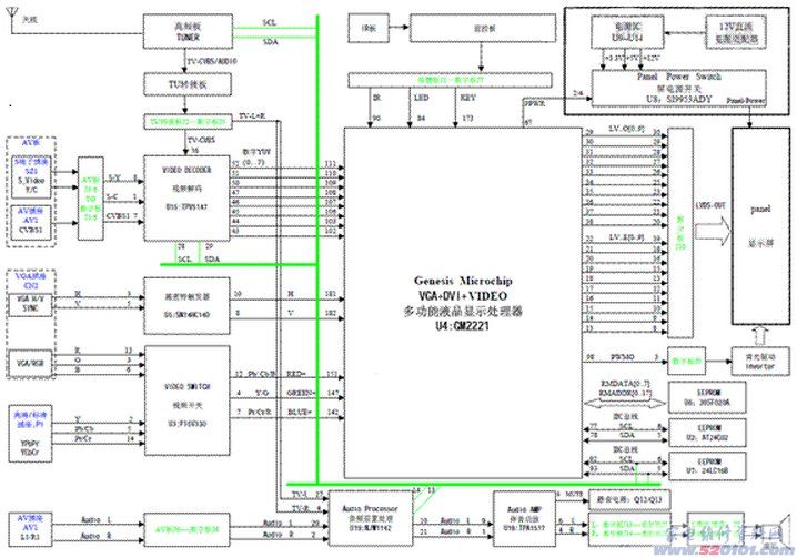

TCL 2026A整机机芯板电路包括:
一体化数码高频调谐器(内部包括:图象中放、视频检波、视频处理、伴音鉴频、预中放电路、声表面波滤波器、中频放大、中频压控振荡器(PIF-VCO)、视频检波器等组成)、数字视频解码器、视频切换开关、液晶显示处理器、EEPROM存储器、帧存储器、缓冲器、伴音前置音效、伴音功放、静音控制等组成(整机电路组成框图详见如图3-1所示)。

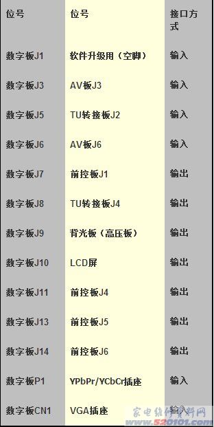

数字板各连接线插接口对应输入/输出情况表:

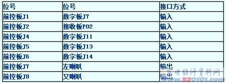

三、前控板信号流程介绍
TCL 2026A液晶电视前控板电路主要处理:遥控IR、按键KEY、指示灯LED信号,分别由按键、指示灯、插座等组成。
前控板各连接线插接口对应输入/输出情况表:

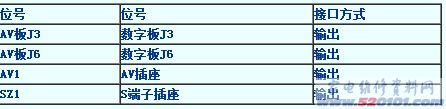

四、AV板信号流程介绍
TCL 2026A液晶电视AV板电路主要处理:AV的视频、音频和S端子信号的输入,分别由AV插座、S端子插座等组成。
AV板各连接线插接口对应输入/输出情况表:

六、整机流程框图
