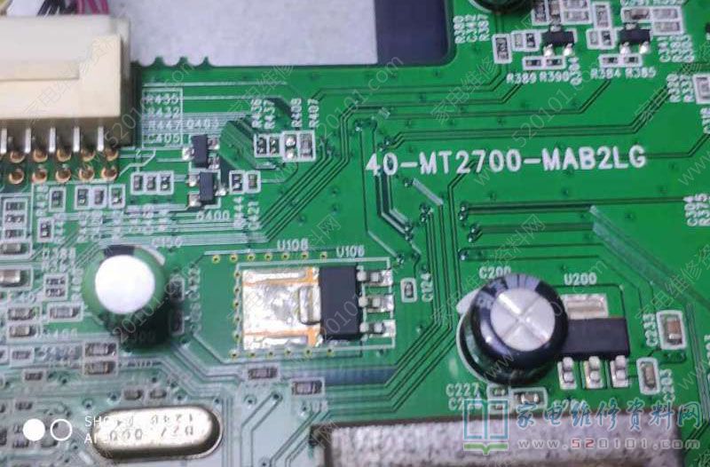

接修一台TCL 32F3300B液晶电视,故障表现为有时不开机,有时候开机放一段时间要关机,有时候开机指示灯也不亮,不过检查电源电压正常,而且主板主板三端稳压器电压也是好的,怀疑数据出错,结果读取原机数据发现验证错误,后来重写数据修复。
附:TCL 32F3300B液晶电视(40-MT2700-MAB2LG)存储器数据
