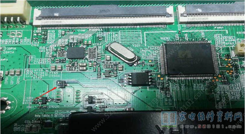

接修一台TCL 55C3液晶电视(M848C1R机芯
),故障表现为无图像,已代替过确认板的故障,开机背光亮无图像,该板是带TCON部分的,测量电压,该板TCON部分升压电路,测量无升压,正常要28V的,测量电压只有9.6V,就算不升压应该12V的,测量TCON 输入电压,只有9.6V,正常要12V 的,测量控制屏供电三级管(Q1001A)三极管损坏,更换损坏元件,测量TCON 输入电压正常12V,通电故障排除。
