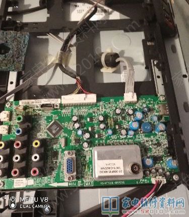

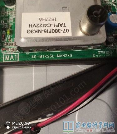

接修一台TCL L32F11液晶电视,故障表现为开机困难,有时无法开机,拆机机器,其主板型号40-MTK23L-MAH2XG,本着先易后难的顺序,先考虑存储器,拆下原机存储器,数据做好备份,然后把数据再写回去,装机一切正常。
