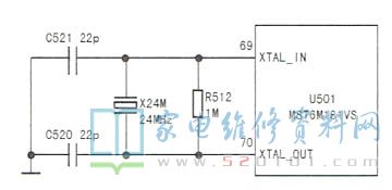

一台TCL L32V10型液晶彩电,不定时自动关机,红色待机指示灯亮。拆机检查,未发现明显异常。上电测量,在出现故障时,主芯片U501(MST6M181VS)开/待机端214脚输出了待机低电平。于是对CPU的三个工作条件进行检查,发现U501 69、70脚没有振荡信号波形。更换晶振后试机,故障依旧。对移相电容(如下图所示)进行检查,发现C521漏电,将其换新后试机,故障排除。
