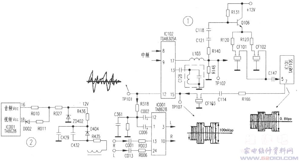

将电视机转换到AV状态,示波器输出的1kHz、0.3Vp-p测试信号从AUDIO IN插孔输入,发声正常,说明问题在AV转换之前,相关电路如图1所示。
该机图像与伴音中放由Ic102(TDA8305A)担任,IC102 17脚输出的信号经L103分两路:一路去图像处理电路;另一路去伴音处理电路,经R140、C121、C118至Q106 b极,由Q106 e极输出,经陶瓷滤波器CF101(6.0MHz)、CF102(6.5MHz),选出第二伴音中频信号经C147送至IC101(TA8710s)⑤脚,经放大等处理后从⑦脚出,经R166、C114和CF103回送到IC102 15脚,进行第二伴音中放、检波后从12脚输出音频信号。此音频信号经R318由c002、c006耦合到AV/TV电子开关IC001(TA8628N)12、①脚,受控的伴音信号分别从③、⑩脚输出。
根据维修经验,出现此类故障,往往是由伴音检波线圈内瓷管电容变质引起的,但更换伴音检波线圈T102(8997)并调整后无效。用示波器按上述信号流程从后向前测试,测试点TP101、TP107均无波形,而IC101⑦脚有如图1所示的波形,可见问题出在CF103、C114、R166。根据经验,首先将滤波器CF103(5.0MHz)换之,伴音恢复(若一时找不到5.0MHz的滤波器,可用0.01uF电容短接作应急处理)。TP101、TP107两测试点正常时的波形如图1,且TP101点波形幅度和频率随伴音有很大变化。

修理此机走了一些弯路,因该机有无信号静噪功能,无信号情况下呈蓝屏,开始怀疑是因中频频偏(T101内瓷管电容氧化)造成信号弱,CPU发出蓝屏指令,但更换T101并调整后无效。断开视频解码块IC304(TDA3504)①脚B基色信号输出端,蓝屏消失,发现屏上无噪点,推断信号转输通路有问题。从AV输入端输入VCD视频和音频信号,均无反应。因为视频、音频通路同时出现故障的几率很小,怀疑供电有问题。
本机有二路12V供电,一路由开关电源输出,另一路是由行输出变压器⑦脚经D404整流及C429、C432滤波,ZD402稳压后得到,Ic001就是由该路供电的,如图2所示。经检测,R327两端焊点虚焊,重焊后故障排除。
