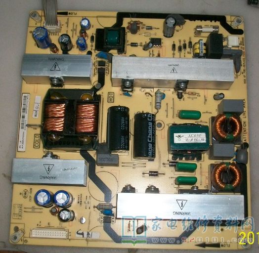

TCL 40-1P3222-PWB1XG电源板主电源无输出的维修
2022-05-12
作者:lingtong868
1741
接修一台TCL液晶电视,采用的是40-1P3222-PWB1XG电源板,该机待机3.3V正常,主电源无输出。主电源采用L6599D方案,经常发现RW13 680K电阻开路,更换后正常。
