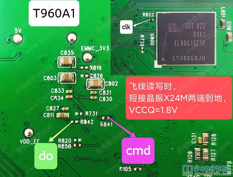

TCL D55A620U液晶电视(T960A1)EMMC点位图
2021-11-27
作者:大海维修
2351
TCL T960A1主板EMMC点位如下图所示,飞线读写时,短接晶振X24M两端到地,VCCQ-1.8V。
