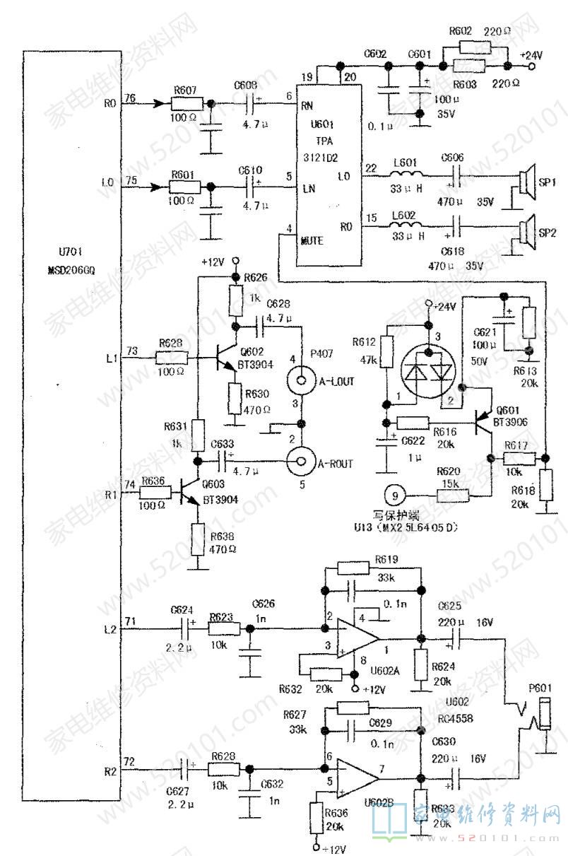

TV与其他各路输人音频信号(包括AV1、AV2、YPbPr音频端子及VGA端子、HDMI端子输人的数据音频信号),经U701内部信号选择开关选择及音效处理后分为3路输出: (1)U701的75、76脚输出的音频信号LO、R0分别经R601、C610及R607、C608耦合至U601(TPA3121D2)的⑤、⑥脚,如图1所示,经内部前置放大及功率放大后,分别从U601的22、15脚输出。(2)U701的71、72脚输出的音频信号L2、R2,分别经电容C624、C627送至音频放大器U602(RC4558 )的②、⑥脚,放大后分别从1、7脚输出,分别经电容C625、C630送人耳机插座P601。(3)U701的73、74脚输出的音频信号L1、R1分别经电阻R628、R636送给Q602、Q603基极,放大后的音频信号从集电极输出,再分别经电容C628、C633送至音频信号输出插孔P407中。
该机开/关机静音控制电路的工作原理如下:开机时, +24V电压经D601的③、②脚对电容C621充电。同时,+24V电压还经R612对C622充电,此时Q601导通,U601④脚为高电平,从而消除开机噪声。随着开机过程结束,C622 两端电压逐渐升高,这时Q601因b-e结反偏而截止, U601④脚变为低电平,静音过程结束。关机时,电容C642通过Q601的b-e结R616D601的①、③脚及+24V电源对地放电,使Q601短时导通,U601④脚短时出现高电平,以消除关机时出现的噪对静音控制电路进行检查,发现Q601的c、e极击穿。换新后试机,故障排除。
