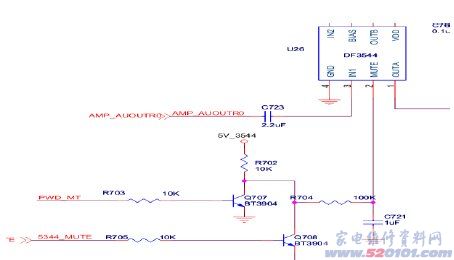

故障现象:无声音
分析与检修:此板是下面站点的送修板,首先检查发现功放静音脚为4.5伏电压,基本正常,干扰音频输入脚有噪音说明功放无问题,看图纸发现音频还有前置功放IC/U26,测量发现2脚为0伏,因此脚是静音脚,进一步检查发现R702发霉,测量开路,更换后故障排除。
