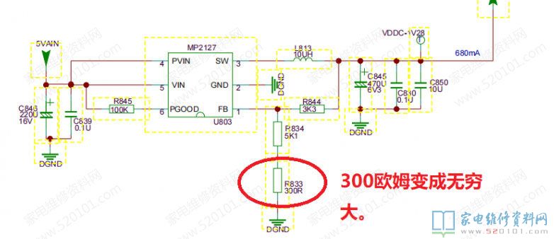

接修一台TCL王牌L32P11液晶电视,故障表现为灯亮不开机。拆开后盖,检测发现电源电压都有,主板有一路电压U803不对,正常是1.28V,故障机电压0.8V到1.1V电压在跳变。发现旁边有点胶,除掉。电压还是不对。

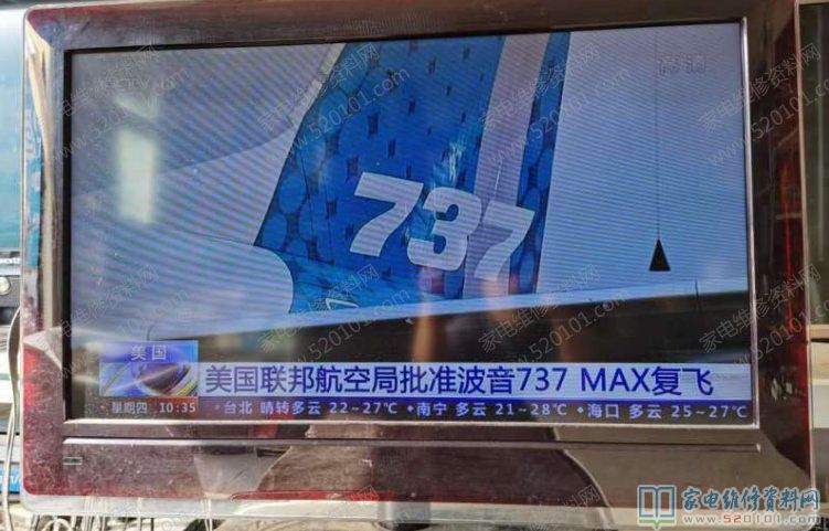

逐个检查U803外围,发现R833,300欧姆阻值变为无穷大了,换新开机一切正常,应该是胶惹的祸。
