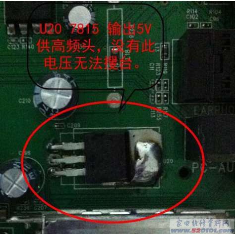

故障:无信号
维修与分析:机器网点拉回维修,描述没有信号,机器数字板 MST6X16JS T7大板,首先开机测试,TV 不搜台,测试AV VGA 等信源图像正常,可以锁定故障在高频处理电路上,先测高频头的工作条件,发现5V没有供电,高平头5V供电时有U20 提供,12V进入U20 再输出5V供高频头,测试发现U20 7805 没有5V输出,但是12V输入正常的,断开负载还是没有5V电压,说明U20 依旧损坏,更换后故障排除,已经维修多例。
附图:
