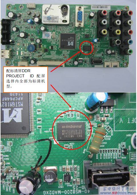

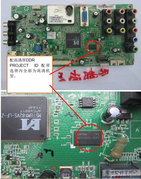

MS82数字板分两种一种配高清屏,一种配标清屏两种板不能代用。软件通用,经过联系研发确认,该板软件自动识别DDR,PROJECT ID 配屏选择自动显示高清和标清。
