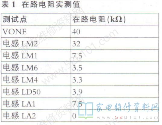

重新上电,测逻辑板上的DC-DC电路输出电压,发现电感LM6、LM4、LD50的输出电压分别为1.75V、 3.27V、1.23V,其余4只电感的输出电压均为0V。断电,将万用表置于Rx1k挡,红表笔接地,黑表笔接VONE、LM2、LM1等引脚,实测值见表1,因电感LA对地电阻为0Ω,怀疑逻辑板损坏。
网购同型号逻辑板替换后试机,故障依旧,测得LA2对地电阻仍为0Ω。转向测量逻辑板上的LVDS信号电压,均为0V(正常值约为1.1V),看来问题出在主板上。更换主板后试机,故障排除。
