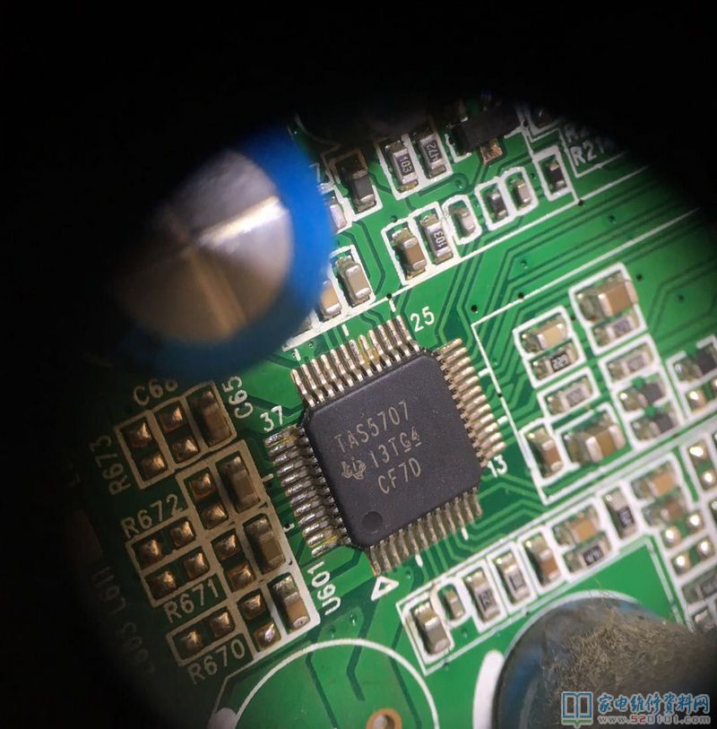

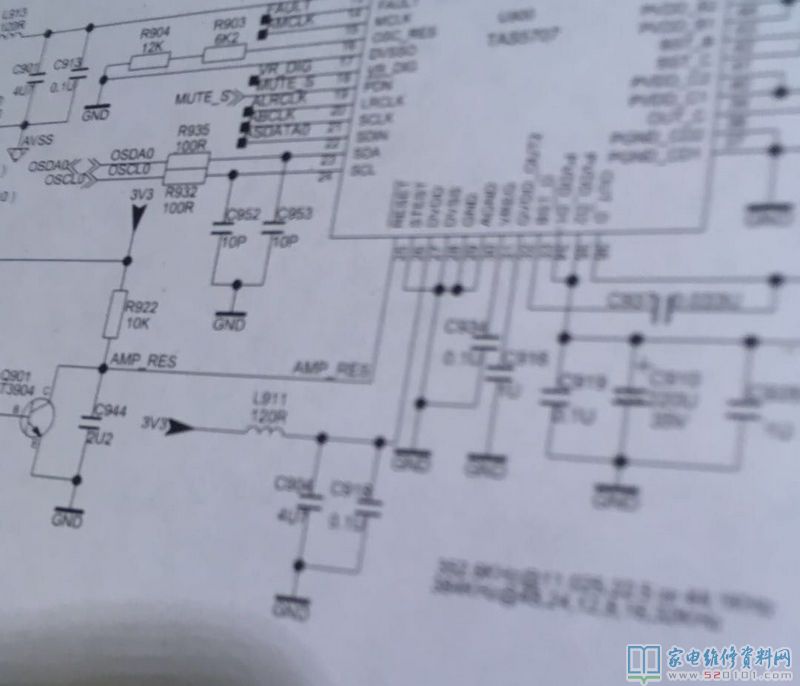

接修一台TCL L40F3200B液晶电视,故障表现是无声,拆开机器检测各供电电压正常,但是功放芯片TAS5707发热严重,直接换一块,还是一个样。于是打印一张图纸,开始查找故障原因。
TAS5707芯片如下图

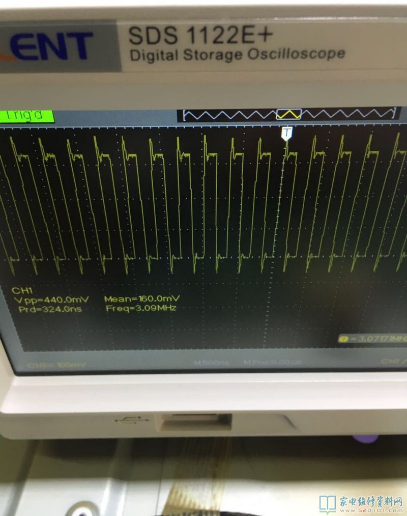

15脚MCLK最值得怀疑

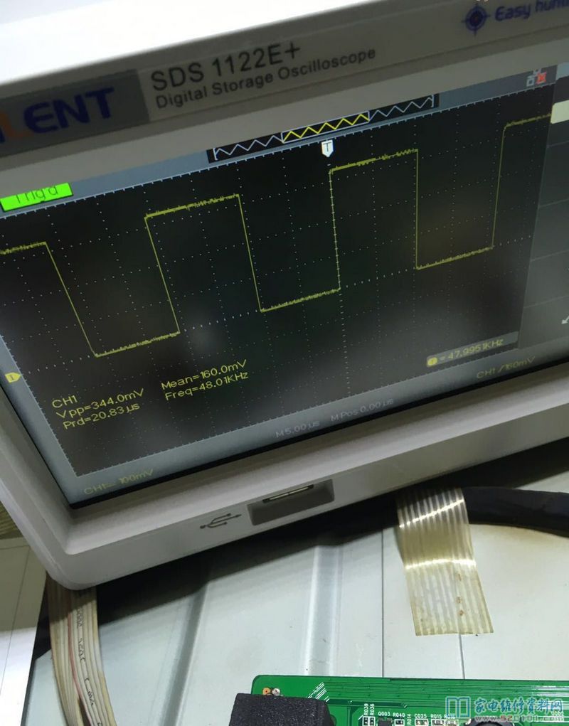

看起来没问题,20脚lrclk

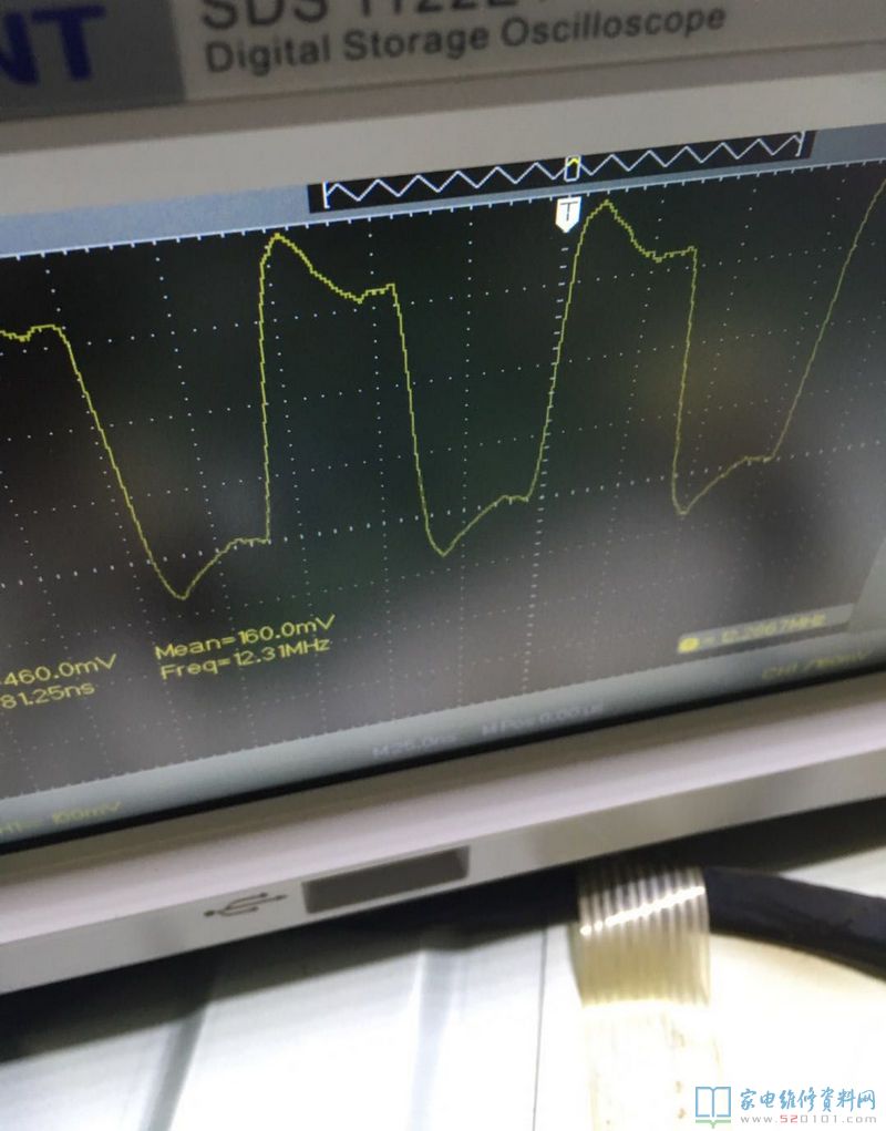

21脚SCLK

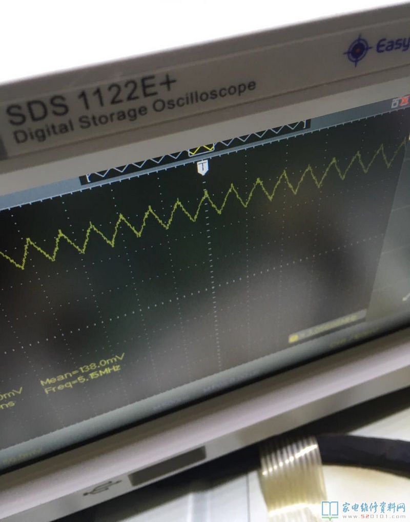

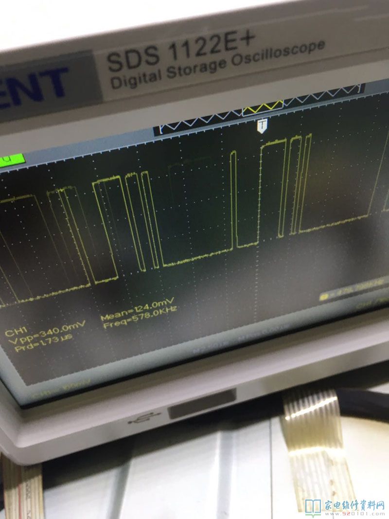

这个看起来不正常,测试大块出来的信号
这个完全不一样

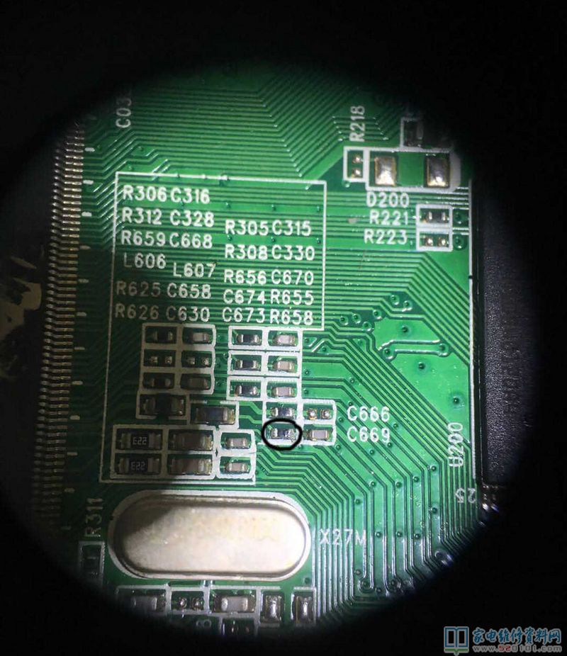

圈里这个33欧的电阻开路了,维修结束
