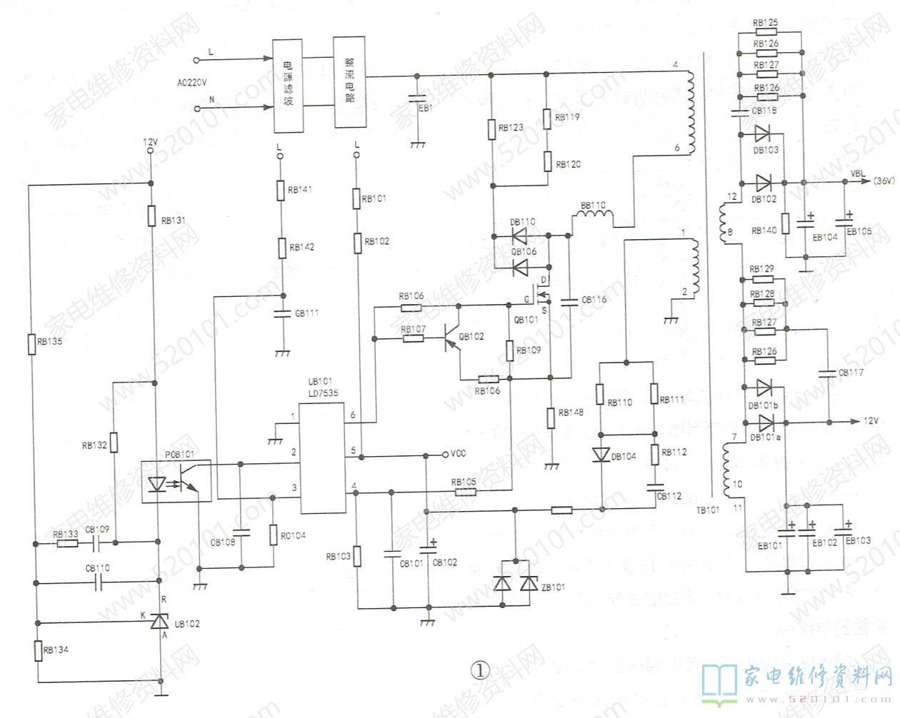

接修一台乐华LED32C370液晶电视,故障表现为雷击后三无。该机采用三合一主板,即将开关电源、电路、主板和背光驱动电路合做在一块板上。检查保险没断,但没有12V和VBL电压输出,判断开关电源电路有问题。相关电路如图1所示。
整流后的300V电压,一路经变压器TB101初级④-⑥绕组加至开关管QB101的D极,另一路经RB101、RB102、CB102给UB101(LD7535 )的⑤脚供电,UB101启动工作,⑥脚输出脉宽调制信号加到QB101的G极,QB101导通。TB101的①-②绕组输出的电压经RB110、RB111降压、DB104整流、CB102滤波、ZB101稳压后,给UB101的⑤脚提供一个稳定的供电电压,即电路正常工作后,UB101工作电压不再由启动电路提供,而是由TB101的①~②绕组提供。
当UB101获得正常工作电压后,UB101的⑥脚输出值为高电平100Hz~500KHz的PWM信号,当其为高电平时,QB101导通,TB101初级储存能量;其为低电平时,QB101截止,TB101释放能量,于是在TB101的次级绕组中产生感应电压。
TB101次级⑧-12绕组产生的感应电压,经DB102、DB103整流和EB104、EB105滤波后,输出36V直流电压VBL ;TB101的次级⑦-11绕组产生的感应电压,经DB101a、DB101b整流和EB101~EB103滤波后,输出12V直流电压。

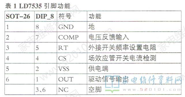

稳压控制电路由RB132~RB135、UB102与光耦PCB101等组成,采样电压加至UB102的R端,如果输出的12V电压升高,UB102的R端电位升高,则UB102的K端电压下降,流过发光二极管的电流增大,即发光二极管亮度增强,PCB101内部三极管导通程度加深,UB101的②脚电位变低,UB101⑥脚输出的PWM占空比变低,则输出电压降低,从而达到稳压的目的。当输出的12V电压降低时,其稳压控制过程与上述相反。加电检查,整流桥输出电压为320V左右,正常。测量UB101各脚电压,除⑥脚有6V电压外,其他脚电压都是0V。断电后测量QB102、QB101、ZB101及DB104均正常,判断UB101损坏。查LD7535资料,发现该芯片有⑥脚和⑧脚两脚封装形式,其引脚功能见表1。

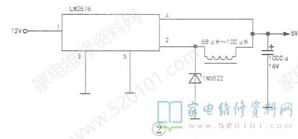

焊接好后开机,开关电源输出的12V、36V电压正常,断电后在未对大电容放电的情况下,焊接QB101,导致QB101、QB102、UB101、R8106~R8108及场效应管PCB101全部烧坏。将上述损坏件全部换新后(QB102用A1013代替,R106 , 68Ω;RB107、100Ω2;RB108,620Ω),上电后测得12V电压为5V,VBL电压为16V。调整RB134与R135的阻值,始终调不到正常值。这时想起有资料介绍T431有两种,区别在后缀续号。现用的是T431Z1,换上T431A后12V电压为16V,此时还没来得及测量另一组电压,发现12V滤波电容冒烟,立即关机,为防止电压高烧坏后面负载。断开后面负载,用两只60W/36V灯泡做假负载,单独修电源。将发光二极管偏置电阻RB132调整为20kΩ后,输出电压正常。微型元件已损坏,由于购不到此元件,加之此元件的输出电压不受控,开始用LM7805代替(加散热片),5V电压正常,指示灯也亮,但散热片发热厉害,且5V电压慢慢降低,后用LM2576代替,并加散热片,有了正常的5V电压。

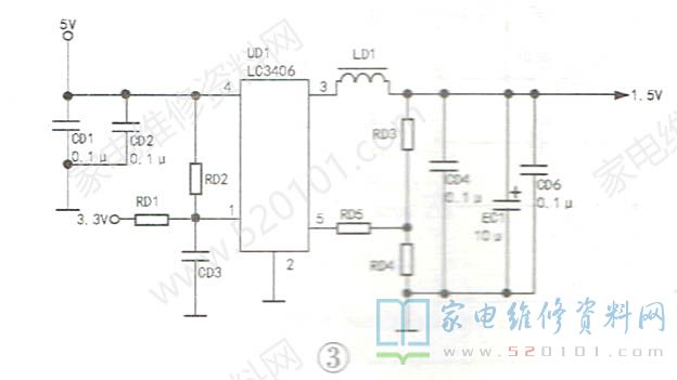

加装的LM2576稳压电路如图2所示,接好线后将该电路小板用胶固定在主板空白处,上电试机,5V电压正常,黑屏。进一步检查,发现UD1(LC3406 )无1.5V电压输出,判断此集成块坏,电路如图3所示。
由于UD1输出电压受控,又是微型元件,本地市场买不到,只好邮购同型号IC更换后,故障排除。
