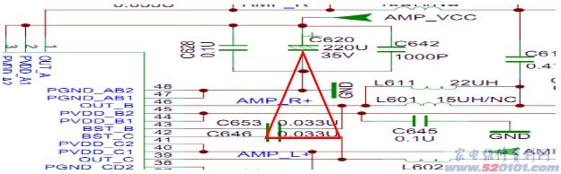

故障现象:音量加到30以上有咔咔声
维修分析:开机测数字板功放供电正常,总线23脚和24脚3.3v正常,测静音三极管Q603 B极电压为低电平,说明静音电路正常。就是音量加到30以上就出现卡卡的声音,音量在30以下就正常,说明CPU U300 MT5301到功放U601 5707正常,当音量加大时负载增大,怀疑是不是供电电路滤波不良,。尝试更换功放24V供电电容C620 35V 220UF时,声音正常。
