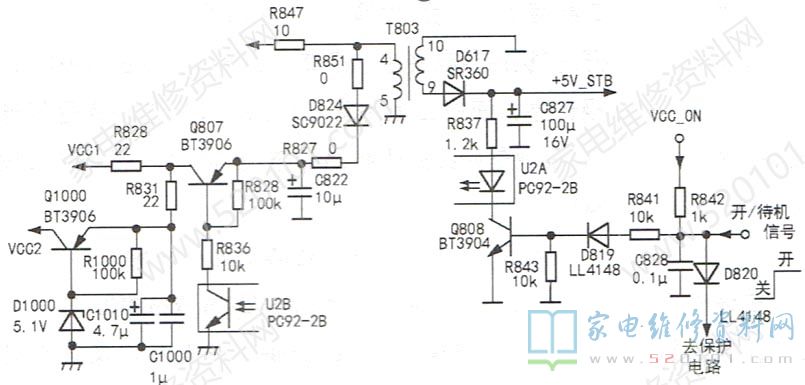

接修一台TCL SL32M7型液晶彩电,故障表现为二次不开机,但红色待机指示灯亮。待机指示灯亮,通常表明开关电源中的待机电源正常。如果主板上没有+12V、+24V等电压,问题可能在主开关电源(含开/待机控制电路),也可能是主芯片的工作条件(供电、复位、时钟等)不满足,使MCU的开/待机端不能发出正常的开机电平。查主开关电源也无+12V、+24V电压输出,转向检查开/待机控制电路,如图1所示。

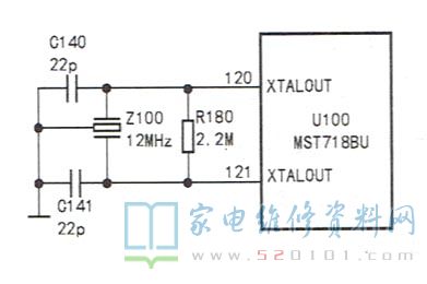

来自主板的高电平开机信号通过R841使D819、Q808导通,光耦U2中发光二极管亮度大增,光敏管内阻大幅下降,控制管Q807导通,分别输出vcc1(+14.2V).vCC2(+13V)给开关电源中的PFC和PWM电路,PWM电路输出+12V、+24V电压。接下来测得R841右端为低电平,怀疑MCU(MST718BU)开/待机端60脚未发出正常开机低电平(注:R841 右端的高电平是经开/待机信号传输电路转换所得)。经测,MCU(U100)60脚为1.6V高电平,显然,MCU工作异常。检查CPU工作条件,发现U100的120、121脚没有振荡波形, 怀疑晶振Z100( 12MHz)不良(相关电路见图2),将其换新后故障排除。
