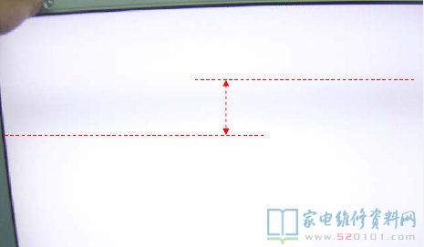

检修分析:故障现像水平暗带,图像正常,根据LCD显像原理,明显为局部背光亮度不足,测量相应部位的背光变压器次级电压~850伏正常,确定背光板输出的电压正常,故障区域应出在背光灯箱里面。拆开灯箱发现暗带区域灯管侧面有一只高压电容烧焦,电容值是15P/6KV。
排除故障:更换电容(15P/6KV)后故障排除。
经验小结:此屏类似故障现像电容损坏较多,并且用到的电容型号有两种一种是15P/6KV,另一种是22P/6KV,建议更换时选用22P/6KV的电容。
上图:水平暗带故障实拍
