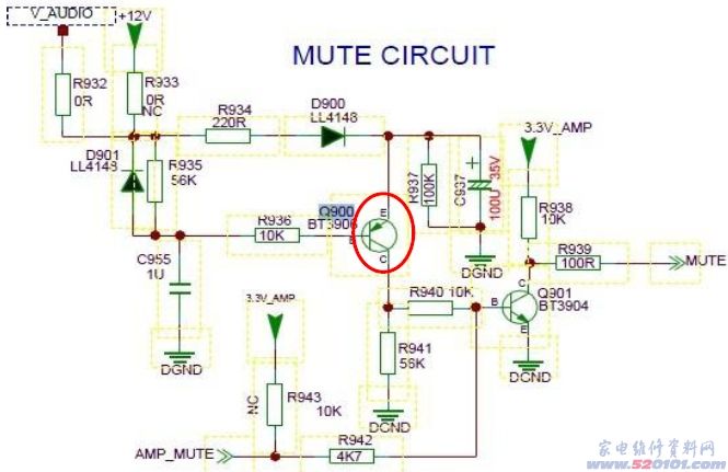

TCL L42E5200BE液晶(MS28机芯)热机无声(图)
2017-05-16
作者:沈阳 王义方
2422
故障现象:热机无声 维修与分析:检修与分析开机测试声音正常,一个小时后出现声音断断续续,一会儿就没有声音,用耳机先测试,是功放问题还是前级问题,结果声音输入端有输入,测试功放静音脚结果发现无电压,正常有3.3V,直接取消静音试机,故障没有再出现,后代换到Q900故障排除。
