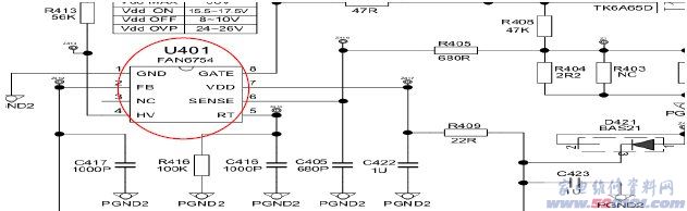

故障现象:灯亮不开机
维修分析:开机上电发现红灯忽亮忽暗,怀疑待机电压不稳定,测待机3.3V电压0—3.3V跳动,分析电路发现3.3V是由12V经DC-DC降压后为待机电压。测12V电压也是在跳动,怀疑是PC1 光耦和U451 TL431问题,更换后故障依旧,测其他元件没有明显的故障后,怀疑控制IC 6754输出的驱动脉冲信号不正常,更换后开机输出电压正常。
