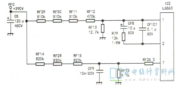

为了便于分析,将PFC稳压驱动电路中与故障有关的部分绘画出来,见图1。图中的IC2( L6563 )的①和②脚为稳压取样反馈回路,与其外接的元件有RF29(510k)、RF30(510k)、RF11(510k)、RF12(470k)、RF13 (12.7k)。通过测量,发现RF12已由原来的470k变成现在的19MΩ,基本上已成为开路状态(注:R12为碳膜电阻,是装在元件面,通过穿孔与其他的贴片电阻串接),又测其他贴片电阻均无损坏。将RF12换新,装上5A保险后通电试机,背光灯亮,测C5两端电压为390V,不再发烫,机器运行良好,故障排除。

L6563为PFC振荡块,其①、②脚为稳压取样控制脚,⑦脚为过流检测脚,取样电压大于1.7V时IC被关断;⑦脚为PFC 输出电压检测脚,通常电压在0.26V~2.5V之间,超出这个范围IC被关断;10脚为欠压保护端,电压低至0.52V时IC被关断;14脚为19V输入脚。
