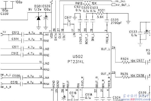

故障:有时无伴音
检修与分析:据用户说有时出现无伴音,不定期出现。经过多次老化出现故障,经过干扰R524/525有伴音,说明功放U503工作正常。分析是前级的故障,于是测量发现U502的1脚供电11V(正常9V)电压偏高,从图纸上看D501是一个9V的稳压管。说明D501不良,更换后老化多天没有出现故障。
