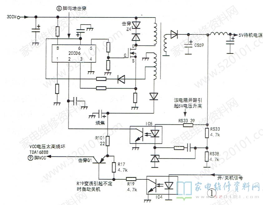

近期检修三台TCL L40B03-P液晶彩电,故障点都在电源板上,其中两台图声正常,不定时自动待机,再开机又能正常工作,最后查出故障原因是R19不良,阻值由4.7k变成不稳定的15k~50k,相关电路如图1所示。
另一台机器是收看过程中突然三无,副电源5V滤波电容CS59爆顶,Z4击穿。Z4是一个双向稳压管,起吸收尖峰的作用,可用2200pF/1kV瓷片电容和100k/1W电阻并联代替。根据CS59的损坏情况判断,应是5V电压升高所致。通过检查,发现稳压电路中反馈电阻RS32开路。另外,线路板上电阻R100烧焦,Q1击穿,这是副电源给主电源芯片TDA16888供电的元件,应该是副电源失控后输出电压太高导致的,将所有损坏的元件更换后通电试机,副电源5V已正常。在5V和PON端之间接一个1kΩ电阻模拟二次开机,主电源和PFC电路均不工作,说明TDA16888已损坏,换新后电源板所有输出电压全部正常。

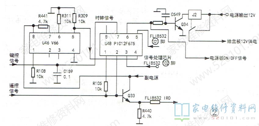

该机的启动过程如下:上电后副电源首先输出5V待机电压,该电源仅供应U48、U46和遥控接收电路。U48接到开机指令后,其⑥脚输出POWON高电平开机信号,-路送到电源板,主电源开始工作;另一路加至Q34的基极使其饱和导通,继电器J2吸合,主板得到12V电压开始正常工作。由于之前5V电压大幅度上升,怀疑遥控接收头和U46、U48均已损坏。测得遥控接收头输出脚电压为0V,对地电阻仅20Ω。拔去连接线后测遥控接收头完好,说明U48确实损坏。因遥控接收头信号还直接送往信号处理芯片FLI8532, 于是拆去U48,在待机5V和POWON端之间接一只1kΩ电阻,强制二次开机。上电后主板工作,背光点亮,输入AV信号,图声正常,但按遥控器上任何键屏上均显示菜单。网购写入程序的PIC12F675和V66装上,遥控、键控均恢复正常。为防止副电源5V失控再次烧坏U46和U48,于是在5V与地之间接一只6V的稳压管。
