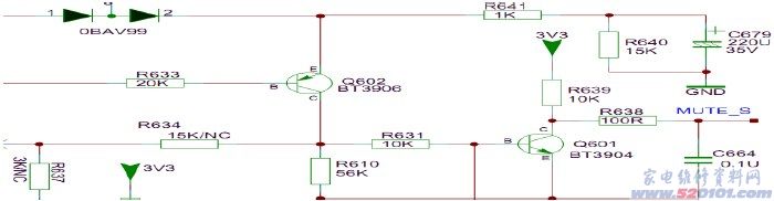

故障现象:热机无声
维修分析:此板是上门工程师拆回板,装上机架试机声音正常,既然是故障热机时出现,就用热吹风加热,当加热以后故障出现,就是无声。首先怀疑是静音电路故障,测静音控制管Q602(PNP)的b极时22V高电平,说明数字板没有静音,当测到Q602的C极时有0.6V左右的电压,使Q601(NPN)导通拉低C极电压,以致数字板静音。因为Q602 C极电压正常的时候是0V的,怀疑是Q602热机后性能不良,更换后加热声音正常。
