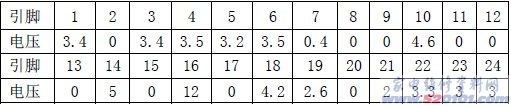

故障现象:黑屏
分析与检修:此故障出现好多台,首先测量电源板电压输出12V正常,背光板BL_ON 4.8V正常,背光供电D600输出28V,正常为43V,测量U600各脚电压,发现19脚无电压,好板上测得有2.6V电压,19脚外部只接了一个0欧电阻和一个电容到地,断开R612测量C607对地电阻为15K,好板阻值为无穷大,用户烙铁加热C607后再测阻值为无穷大,通电后测得2.6V正常,背光已亮,为保险起见更换一只新的2.2UF/16V的电容。 注:U600 OZ9998A各脚电压入下:
