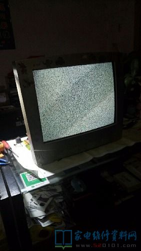

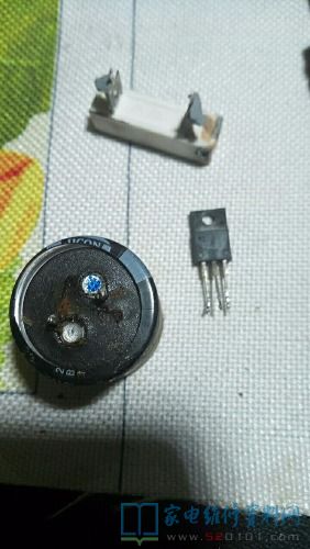

近期一客户中午让我上门修一大CRT,由于比较忙,让客户拉上门了。客户说在正常收看中屏幕闪两下就开不了机了。通电试机,故障表现为开机三无,指示灯不亮。拆开机子保险管烧黑,测300V电源严重短路,主滤波电容C806漏液,旁边的C808也断了一脚,更换掉。把场效应管Q801(图纸上标注的是buz91a
,板上是k2645拆了,短路消除,找了个20n60换上,查周边和后级无明显短路。
通电试机,无反应,看保险没炸,测300V没有,查看此机器的看图纸,前面就一个水泥电阻R801(6.2欧7W
,万用表测量不通,找了个10欧5W的换上,开机一切正常,维修结束。
