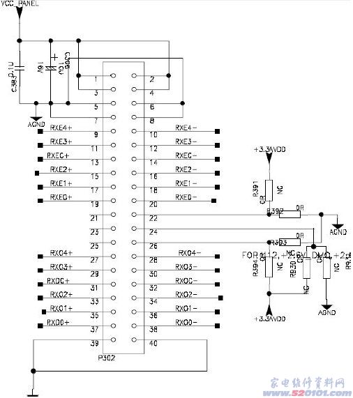

故障现象:黑屏
分析与检修:通电试机,发现背光能点亮,但是图像什么都没有,测LVDS供电电压12V正常。根据经验拆换主芯片MST6M19(U300)后图像出现后却是花屏,怀疑数据有问题,抄写数据后故障依旧。想到从主芯片输出到LVDS抗干扰电感(EMS)坏了也会影响显示,于是逐个测试电感,当测到第37脚的时候发现两边不通,于是把电感更换掉,用万用表测试正常, 通电试机,一切正常。
