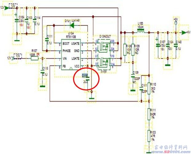

故障现象:灯亮不开机
分析与检修:指示灯亮,按遥控待机键没有反应。测U101,U106没有输出。故障出在DC转换电路。更换U104/Q100故障依旧,排查外围电阻没有发现损坏。怀疑电容问题。代换C116故障排除。
