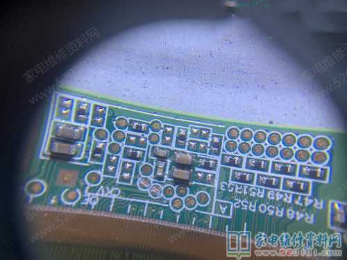

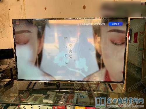

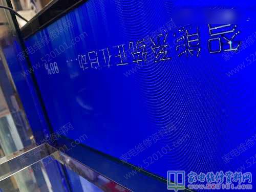

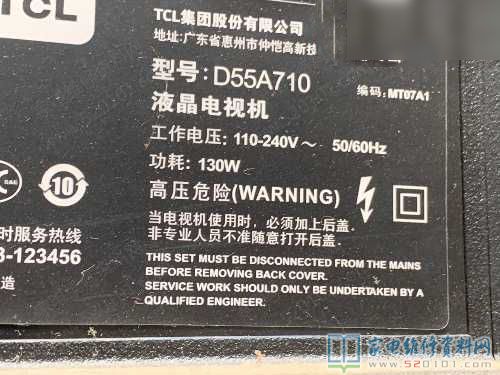

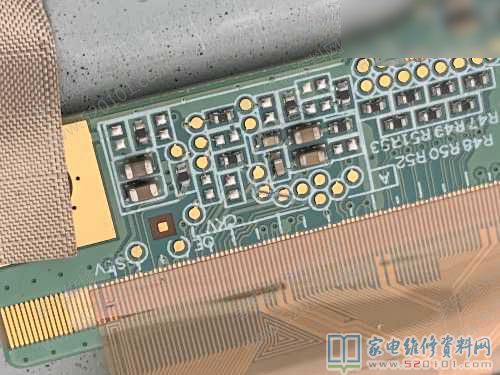

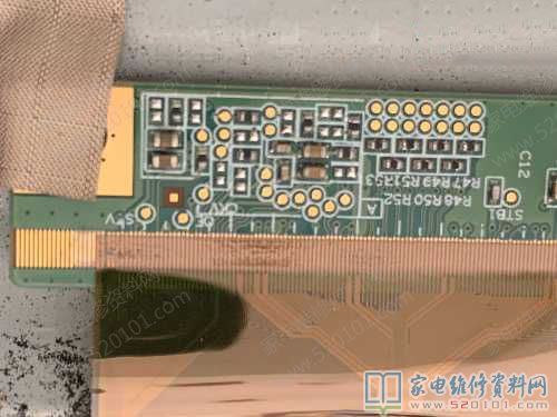

用刀割法修复TCL D55A710液晶电视花屏故障
2021-06-07
作者:温生7809
15159
接修一台TCL D55A710液晶电视,故障表现为花屏拖尾图像模糊,这台电视采用的是华星光电ST5461B05液晶屏,此故障是该屏的通病故障,割掉2个点后修复成功,具体如下图所示。
