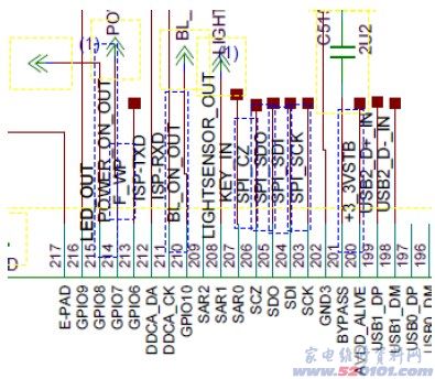

故障现象:热机自动换台
检修与分析: 用户报修故障为观看一会儿后自动换台,由于维修部没有模拟有线信号,只能是让机器开机后测量按键电压,开机后20分钟去测量P901的KEY电压为0.9V,正常应该为3.3V,分析故障应该由以下几种原因引起,1、按键漏电;2、P901 KEY脚到地漏电或者上拉电阻变质;3、大块本身损坏。于是先拔掉按键板故障依旧,故障时断开KEY脚到大块的线路后测量KEY脚电压为3.3V说明大块损坏,更换后故障排除。
