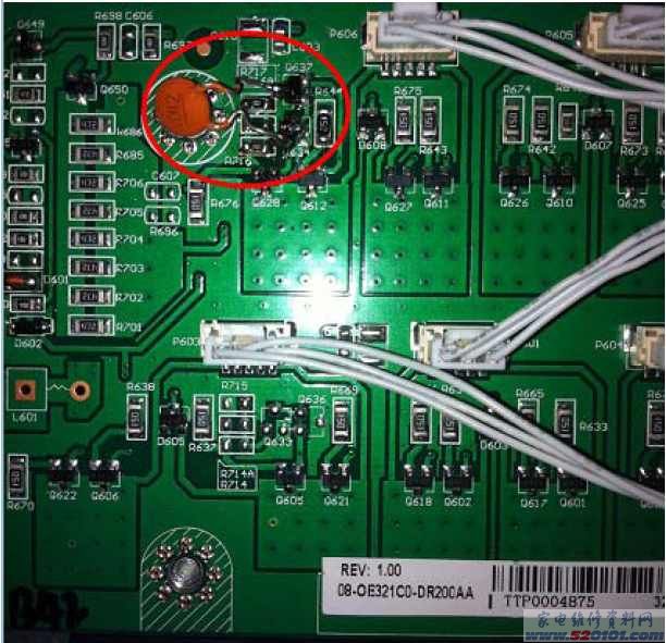

TCL L32F3300B液晶(MS81L机芯)热机图像闪(图)
2012-11-30
作者:北京何俊
2202
故障:热机图像闪 故障板:LED驱动板:08-OE32C10-DR200AA
处理方法:在LED驱动板Q634基极B与Q637发射极E之间接一个104 的瓷片电容耐压值在50V。已经反复测试可以解决故障现象!特此分享。如下图:
